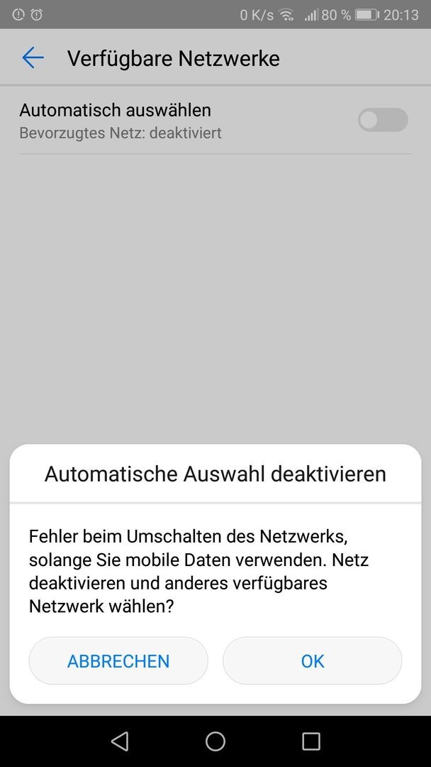

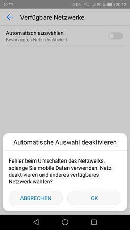

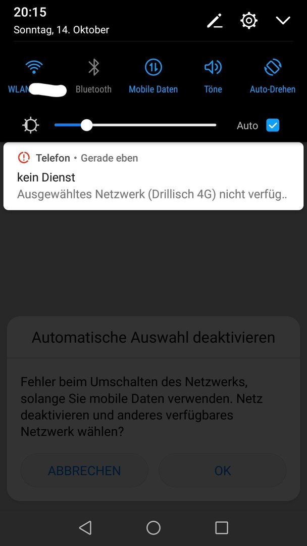

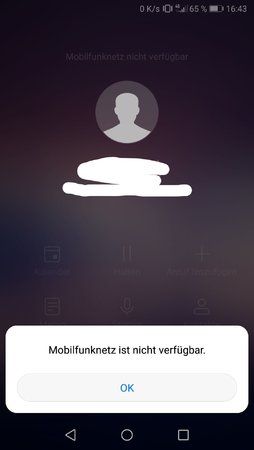

ich habe mich grade hier angemeldet, weil ich folgendes Problem mit meinem P10 habe welches ich nicht lösen kann:
Das Gerät verliert in unregelmäßigen Abständen (scheinbar) immer wieder die Verbindung zum Mobilfunknetz. Meist erhalte ich dann eine Benachrichtigung vom Telefon mit dem Inhalt "Kein Dienst - Ausgewähltes Netzwerk nicht verfügbar". Ich kann dann weder anrufen noch angerufen werden, SMS gehen auch nicht - mobile Daten hingegen funktionieren einwandfrei. Empfangsbalken sind auch jedes mal voll. (siehe Screenshots)
Mein Mobilfunkanbieter ist PremiumSIM, welcher zum Drillisch Netzwerk gehört, und das o2-Netz nutzt. Ich habe wenn das Problem auftritt per Live-Check auf der Website die Netzverfügbarkeit überprüft - nie gab es irgendwelche Probleme. Auch eine andere im Haushalt lebende Person mit Drillisch als Anbieter hatte zu dieser Zeit keine Probleme. Ich gehe daher davon aus, dass das Problem am Gerät selbst liegen muss. Ich habe das P10 erst knapp 2 Monate und mit dem Vorgänger Gerät hatte ich dieses Problem nie.
Lösen kann das Problem jeweils immer nur ein Neustart oder einfacher der kurze Wechsel in den Flugmodus.
Wechsel zwischen automatischer und manuelle Netzwerkwahl hat zu keinen Veränderungen geführt.
Gerät ist Software-mäßig auf dem neusten Stand (Android 8.0.0, EMUI 8.0.0)
Hat jemand noch eine Idee wie ich das Problem lösen kann, woran es liegen kann? ... in welche Richtung man überlegen könnte o.ä.?
Lg

Die automatische Netzwahl solltest du aber schon aktiviert lassen.
Reaktionen: Nikklicious und Schniefkaiman
Stimme der Empfehlung von GigaTim zu, möglicherweise hältst Du Dich in einem Gebiet auf, in dem diese zähe Netzkonsolidierung von E-Plus und o2 technisch noch nicht vollständig abgeschlossen ist und das P10 dann Probleme mit dem Netzwechsel hat.
Ist nur ne Vermutung, wäre dann kein Defekt. Melde Dich ruhig nochmal, ob es mit der Automatik besser läuft.
Ursprünglich hatte ich natürlich die automatische Netzwahl eingestellt, aber auch da existierte das Problem schon.
Der Wechsel zu manuellen Netzwahl hat zumindest den Vorteil das ich darüber benachrichtigt werde, WENN das Gerät die Verbindung verliert - andernfalls bin ich halt teilweise unbemerkt Stunden bis Tage unbewusst nicht erreichbar, bzw. solange bis ich selbst telefonieren will und es dann bemerke...
Ich habe jetzt nochmal zur automatischen Netzwahl gewechselt und werde es nochmal beobachten. Es tritt halt recht unregelmäßig auf - manchmal 2x am Tag, dann mal 3-4 Tage gar nicht ...
