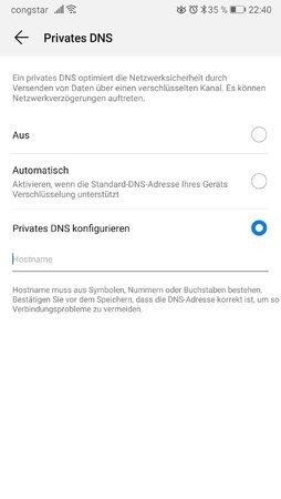

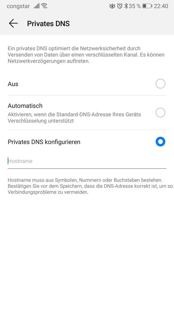

Wie läßt sich die Einstellung ändern:
Einstellungen -> Drahtlos & Netzwerke -> Private DNS -> Privates DNS konfigurieren ->
dns.adguard.com
Ab sofort werden alle Anfragen zur Auflösung einer Webadresse vom gesamten System über diesen DNS Dienst geleitet, Werbung und auch Tracking werden dabei blockiert. Ich hab es sowohl mit Websites, als auch mit In-App-Werbung erfolgreich getestet.

Hallo!
Was genau passiert bei der Einstellung "automatisch"?
Ich frage das, weil ich zeitweise Probleme mit dem Captive Portal check im wlan habe, seit ich in der Frizbox auch die DNS Server von dnsforge.de und Dismail eingetragen habe. Bei Android habe ich als privates DNS auch dnsforge.de; was auch bislang gut funktionierte. Im wlan meiner Fritzbox ist oft ein Kreuz oder Ausrufezeichen am wlan-Symbol (je nach Gerät) und Android nutzt dann weiter das Mobilnetz.
Um das zu vermeiden, muß ich zuhause (wo die Fritzbox das macht) das private DNS deaktivieren. Außer Haus sollte es aber genutzt werden. Macht das die Einstellung "automatisch"?

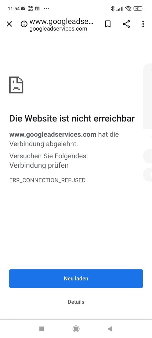

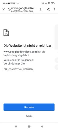

Seit kurzem habe ich folgendes Problem mit dem Smartphone, wenn ich Seiten aufrufe, kann das an DNS liegen? Am PC läuft alles gut, daher schließe ich mal ein Internet-Problem aus. Gruß Kessy
Klar liegt das am DNS.
Denn hier wird der googleadservice geblockt welcher für Werbung zuständig ist.
Da dieser oft vor der richtigen Seite geladen und dann erst zur richtigen Seite weitergeleitet wird, gibt es Seiten welche so nicht korrekt funktionieren, da eine Weiterleitung nie stattfindet
