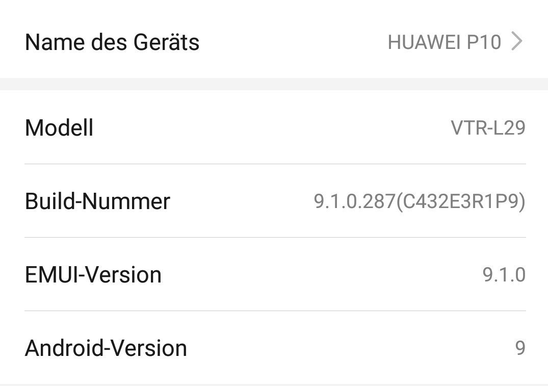

Auf welcher Android Version und Build Nr befindet sich das P10 gerade.

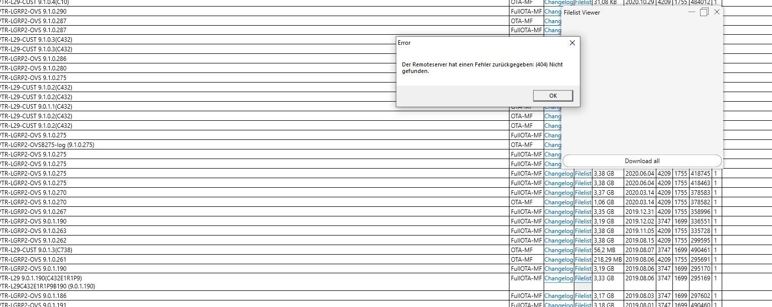

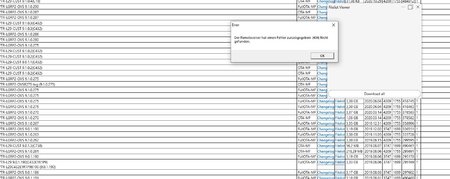

Das habe ich jetzt mal getestet, da kommt nur die Fehler Meldung "File was removed from the Server"
Siehe Bild

@0-Chris-0
Firmware Finder funktioniert nicht mehr.
Huawei hat die Server geändert.
Ich kann versuchen - am späteren Abend - die original Firmware zu finden - man muß wirklich die original Vollversion die exakt zur Build Nummer passt installieren.

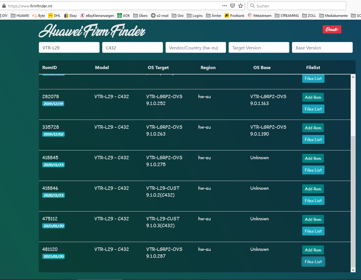

Okay, das Einzige was ich gefunden habe ist folgendes (siehe Screenshot): Huawei phones online firmware database
Bei Modell VTR-L29 eingeben, bei Region C432 - dann erhältst Du das Ergebnis wie auf dem Screenshot und nimmst die unterste: Nr. 481120 - VTR-L29C432 - VTR-LGRP2-OVS 9.1.0.287
Die Firmware lässt sich nicht downloaden, die müsste man über HiSuite Proxy installieren - man kriegt dazu hier also nur die Filelist.
