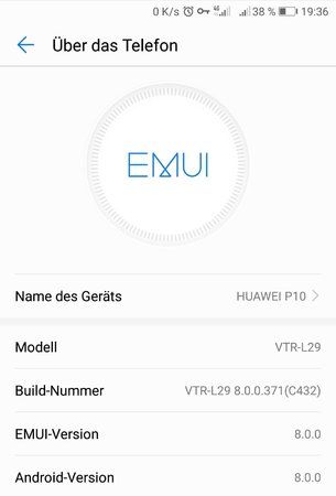

Ich habe ein P10 mit der aktuellsten verfügbaren Version VTR-L29 8.0.0.371(C432) Es handelt sich bei dem Gerät um ein ehemaliges L09 welches umgeflashed wurde.

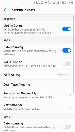

Hier sieht man beide Einstellungen. Auch wenn ich die mobilen Daten von Sim 1 auf 2 stelle, habe ich diese Möglichkeit.
