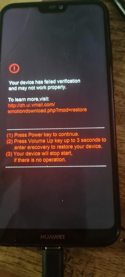

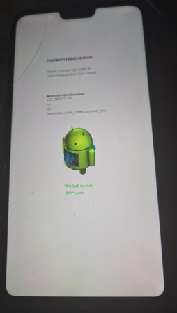

Hallo ich bin neu in dem Forum habe hier schon viel gelesen und habe jetzt ein eigenes Problem. Mein Huawei P20 ANE-LX1 bleibt seit 3 Tagen mit dem Fehler Your device has failed verification and may nor work properly stehen. Mit Power + Laut Taste bleib das Huawei logo stehen. Bei Power + Leise Taste komme ich mit dem Handy in den Fastboot Mode.
PHONE Locked
FRP Lock
Ich habe eine Systemwiederherstellung mit HiSuite gestartet. Er erkennt das Handy (System-Wiederherstellungs Modus Aufgerufen) sagt aber dann nach ca. 10 Sekunden “Bei Ihrem Gerät wird eine Systemwiederherstellung nicht unterstützt“

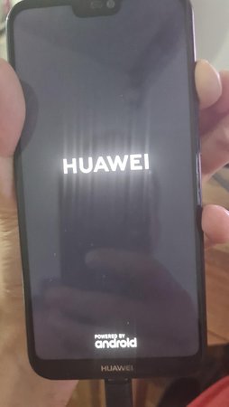

Leider bleibt das Handy dort mit dem Huawei logo stehen.

Meine P20 lite gelangt aus heiterem Himmel nur noch in den "Failed verification"-Screen, wo man Start oder Volume up drücken soll (Vgl. 1. Bild aus Thread 1). Danach loopt das Ganze wieder in dieselbe Situation, nachdem kurz die Startsequenz mit Vibration und Huwaei-Logo gekommen ist.
