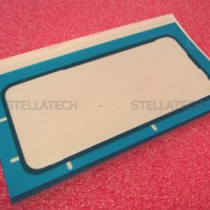

Nur zu Info, so eine Klebedichtung gehört drunter unter der Rückseitedekel.
Auf kein Fall mit welche Kleber kleben zu lassen!
