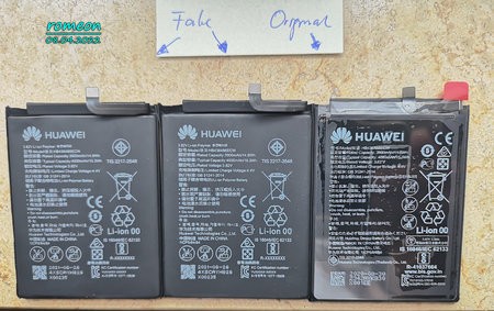

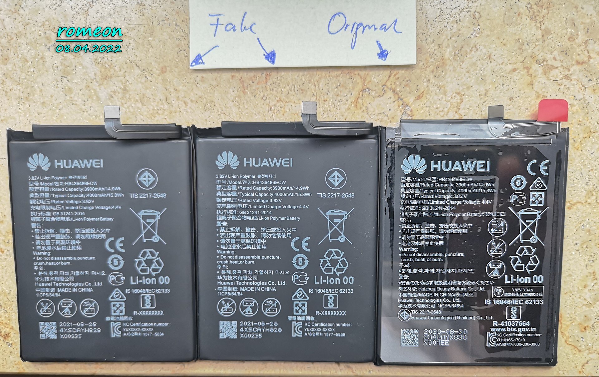

so, nach mehreren Anläufen habe ich endlich einen m.M.n. originalen Akku bekommen. Die Leistung entspricht nach meiner Beurteilung der des damals mit dem Handy ausgelieferten Akkus (reiner WLAN-Betrieb bei meiner Nutzung: ~7+ Stunden DOT auf 2 Tagen, nachts Flugmodus mit 0% Verlust).
Die beiden m.M.n. gefälschten Akkus hatten selbst im Flugmodus einen starken Verlust, DOT war kaum über 3 Stunden zu bekommen. Bei weniger als 15% brachen sie innerhalb kürzester Zeit auf 0 zusammen.
Ohne Gewähr, dass das auch in Zukunft so ist:
m.M.n. Originale habe ich erhalten hier: hier und hier
m.M.n. keine Originale habe ich erhalten hier: hier

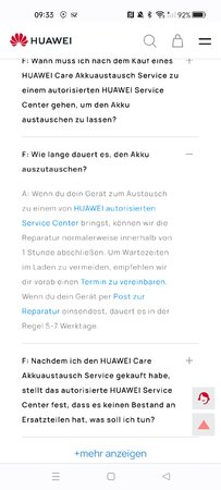

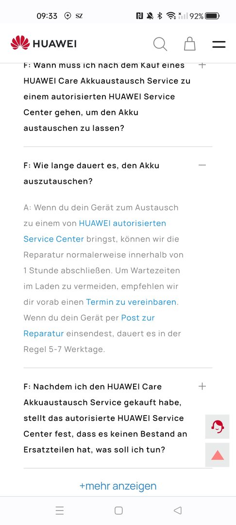

Wow. Das ist natürlich echt nicht schlecht. Mich überrascht der Preis total, was ist der Sinn dahinter? Kundenbindung? Kenne das gar nicht von anderen Herstellern vorallem nicht zu dem Preis. Mein Akku hält aber noch recht gut, somit werd ich das erstmal nicht nutzen. :)
Bearbeitet von: DarkAngel - Grund: Direktes Vollzitat entfernt. Bitte verwende die Antworten-Funktion oder @Benutzername, um andere Nutzer anzusprechen. Viele Grüße DarkAngel
@stru65 Scrollen:)
