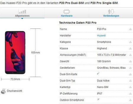

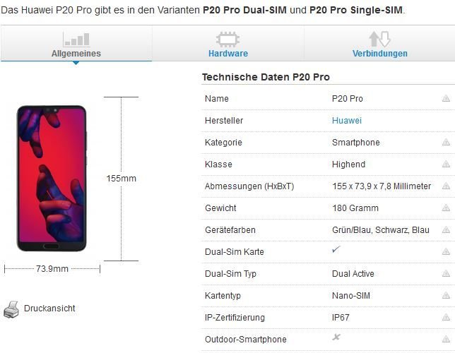

Am Attachment von @Doctorphone steht ja auch dualactive....??

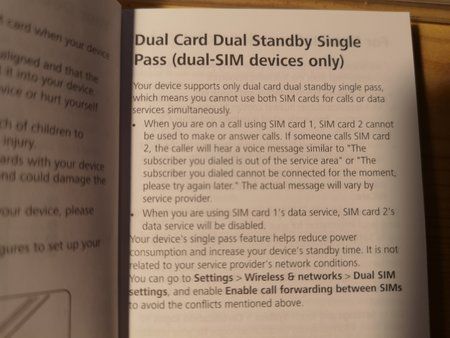

Grad im mitgelieferten Manual nachgeschaut
hmmmm
wie schaffen die das im anderen Unerforum mit Dualsim ?
Oder ist das so zu verstehen, dass nicht gleichzeitig 2 Datenkarten oder 2 Telefonkarten
funktionieren. was bei mir e nicht der Fall wäre...

Es gibt keine Daten- bzw Telefoniekarten.
Lediglich der dahinterstehende Tarif kann auf Daten oder Telefonie beschränkt sein.
Sofern nur eine Sende/Empfangseinheit verbaut ist (standby), kann auch nur eine SIM "AKTIV" genutzt werden. Telefonie wird jedoch bevorzugt behandelt.

Genau, und laut deiner Bedienungsanleitung kann es es nicht.
Im Datenblatt wird gesagt, es kann es.
