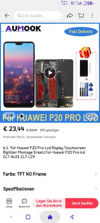

Ich habe sowas schon endlos oft gemacht und immer das komplette Display gewechselt. Gibt es ab ca. 20 € bei AliExpress. Waren alle Ok und mit Erfolg verbaut. Man muss sich halt akribisch an die Anleitungen halten und viel Zeit mitbringen.

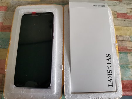

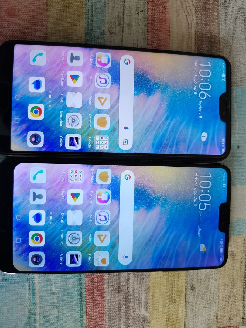

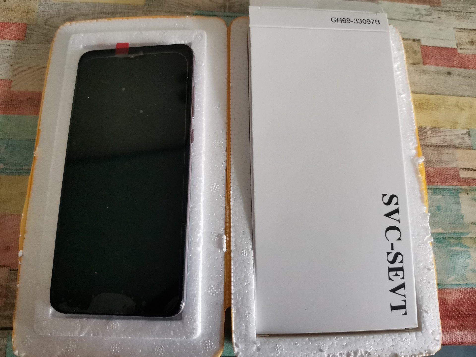

Vergiss Aliexpress. Die verarschen nur die Leute. Aktuell gerade gehabt. Das teuerste Display mit Rahmen gekauft "100%original Amoled" und doch bloß defekten Müll erhalten.
Nur zur Datenrettung hätte ich noch zwei. Bei Bedarf schreib mich an. IMG_20230426_100602.jpg
Glaub ja nicht das dieses 100% original ist. 16824968415593919343424863855471.jpg
