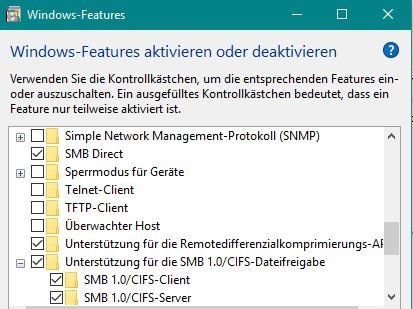

Nachtrag: Das wollte ich so nicht akzeptieren und habe tief gegraben ;)
Es scheint als würde das Sambaprotokoll teilweise deaktiviert unter Windows 10.
Nach aktivieren folgender zwei Punkte geht es. Kann auch nur einer der Haken reichen, bin aber zu faul zu testen ;)
Systemsteuerung\Programme\Programme und Features
Windows-Features aktivieren oder deaktivieren
- SMB Direct
- Unterstützung für die SMB 1.0/CIFS-Dateifreigabe
Reaktionen: RustyRichie, CroMagnonBC und thomasoeli

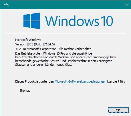

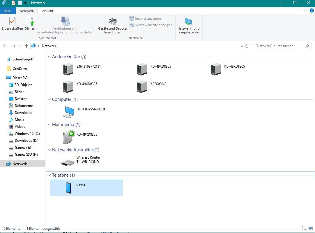

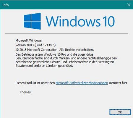

Bei mir hat es ebenfalls noch nie funktioniert. Ich habe beide Features aktiviert bzw. als erstes nur SMB Direct getestet. Aber auch mit beiden taucht mein Handy im Netzwerk überhaupt nicht auf. Ich arbeite mit Windows 10, siehe Anhang.
Mein Rechner ist mit dem im Netzwerk angezeigten WLAN-Router per LAN verbunden. Das Handy natürlich über WLAN mit selbigem Router.
Es verändert sich auch nichts in der Netzwerkanzeige, wenn ich am Handy Huawei Share aktiviere. Ich habe keine Idee mehr. :sad:

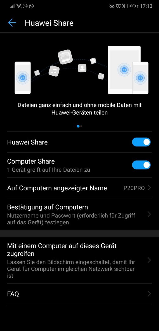

Huawei Share + Computer Share aktiv?
Reaktionen: thomasoeli
Eine vielleicht blöde Frage. Wie kontrolliere ich Computer Share?
Der Schalter wird bei mir "blau" ;)

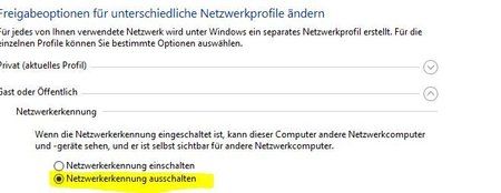

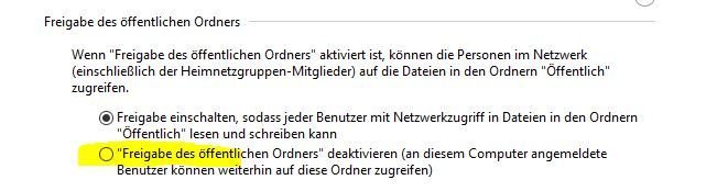

Ich habe auch mal testweise das Handy und den Rechner neu gestartet. Bei der Freigabe ist mir noch was aufgefallen, wobei ich nicht weiß, ob das für Huawei Share eine Rolle spielt. Was meinst du? Muss das aktiviert sein?
IPv6 ist bei mir bereits deaktiviert. Bei mir ist im Vodafone Router der Bridge Mode aktiviert, weil ich dahinter meinen eigenen WLAN Router nutze. Daher nutze ich noch IPv4.

Netzwerkerkennung ist bei mir eingeschaltet aber dein Netzwerk sollte ein Privates sein (einen Abschnitt höher).
Da gibts dazu noch eine weitere Einstellung "Automatisches Setup von Geräten ..." was bei mir aktiviert ist.
