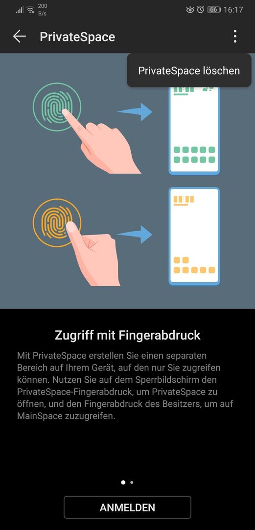

@morgenmicha
Die Option zum deaktivieren findest Du unter Einstellungen/Sicherheit&Datenschutz/PrivateSpace/ und in dem Anmeldefenster oben rechts unter den drei Punkten..
Reaktionen: morgenmicha
leider war es dort erst nicht zu finden. Man findet es nur im Private Space Login, nicht beim Hauptnutzer. Dort konnte ich aber dann den Private Space löschen. jetzt müsste also wieder alles funktinoieren. HOffentlch.
