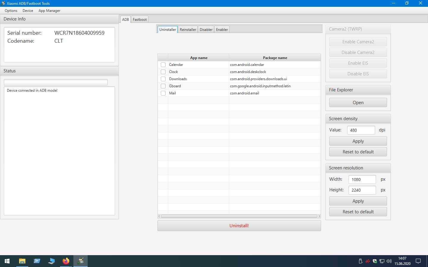

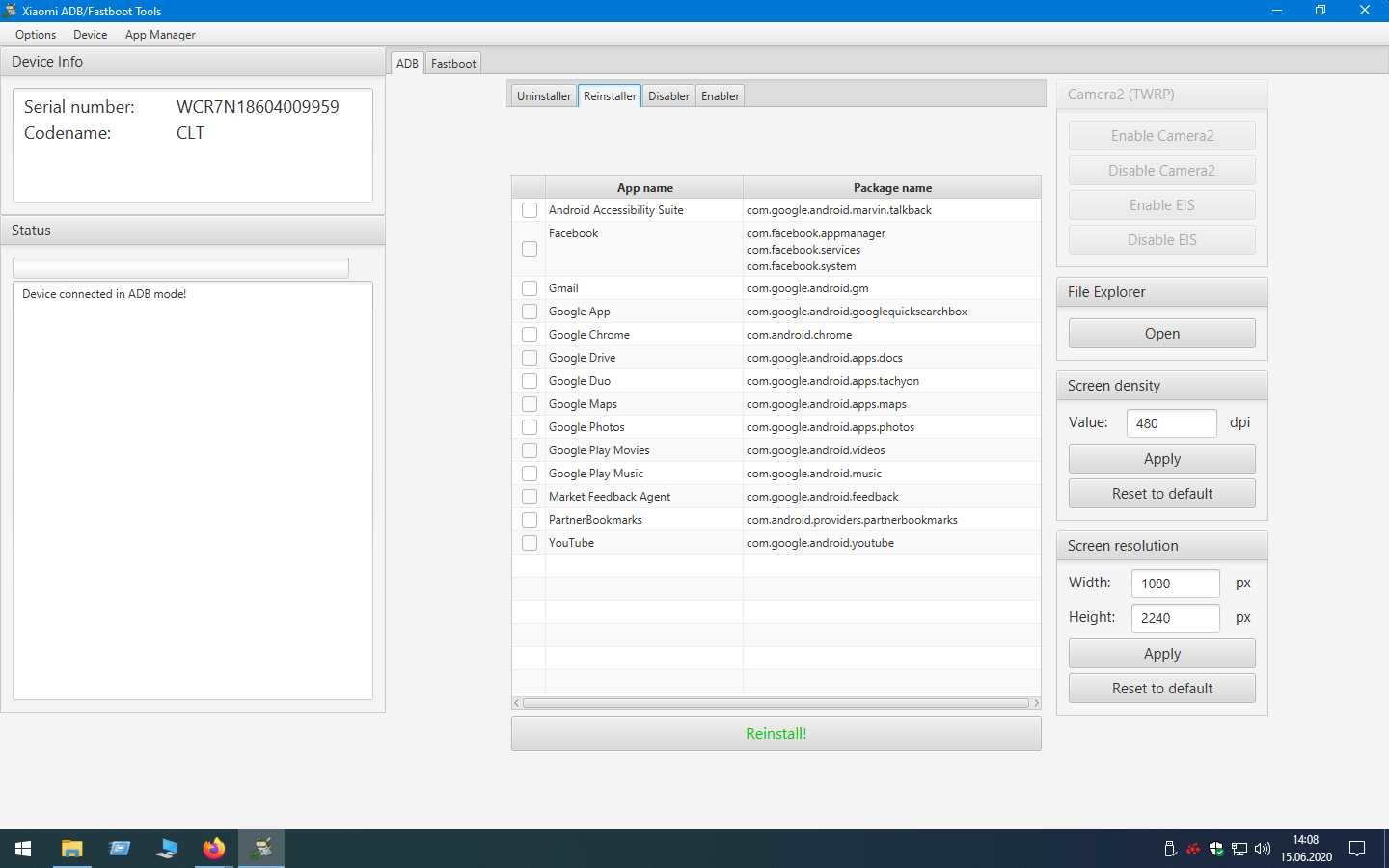

Hab nutze es weil es einfacher geht, ist jedenfals meine Meihnung. Hab es bisher auf einem Huawei P20 pro, Huawei P30, Samsung S8, S9, Motorola one Power, OnePlus 6T, Realme XT. Das sind die Geräte die bei uns zur Zeit aktiv sind. Hab mal 2 Screens reingestellt was ich aktiv hab und was ich deinstalliert hab.
