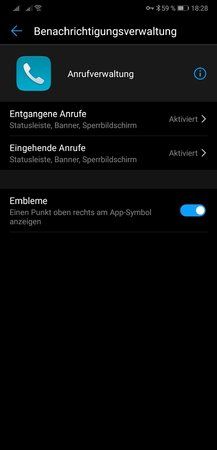

Ich hab nun seit mehren Wochen das P20 Pro... Wenn ich einen Anruf verpasst habe, wird es mir oben in der Statusleiste nicht angezeigt. Ich muss immer wieder mal zwischendurch in die Telefonapp und selber kontrollieren ... Kann mir da einer weiterhelfen

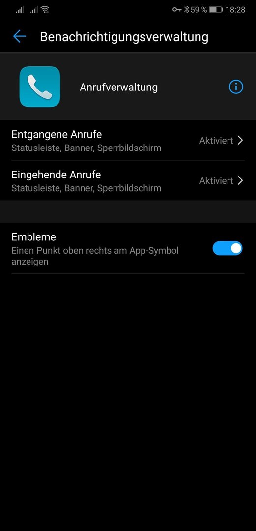

Hi,
guck mal unter "Einstellungen - Apps und Benachrichtigungen - Benachrichtigungsverwaltung - Anrufverwaltung" ob dort alles angestellt ist. Dort kannst du einstellen, wo und wie du benachrichtigt werden möchtest

Hallo, ich habe das Problem gelöst. Alle Einstellungen waren wie vorgegeben bei mir aktiv. Es wurde aber kein Symbol am Anrufbutton gesetzt.Ich habe dann zufälligerweise unter App-Neuigkeitssymbol auch die Kontakte aktiviert und dann ging es plötzlich.....
Ich habe nun ewig gesucht:
Einstellungen -> Apps & Benachrichtigungen -> Apps -> unten auf die drei vertikalen Punkte klicken -> Systemprozesse anzeigen -> "Kontakte" auswählen -> Benachrichtigungen -> Benachrichtigungen zulassen
Damit geht es.
