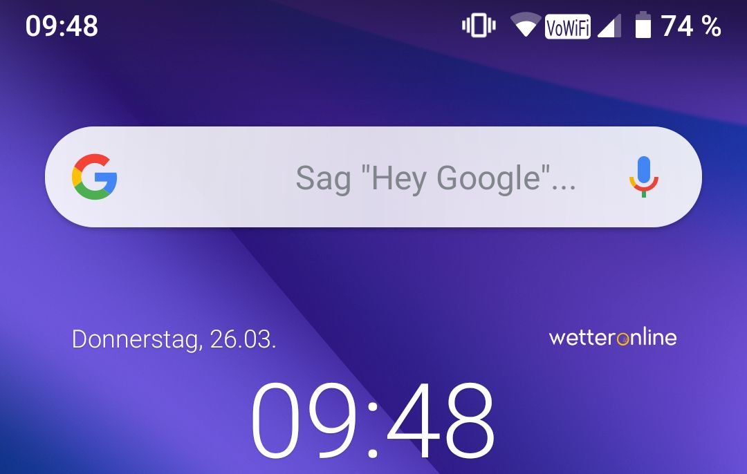

Kurze Frage dazu:
Ich habe auch eine o2 und eine VF-Karte drin. Ich habe auf beiden VoWiFi aktiviert. Allerdings sehe ich nicht ob es greift, bzw. kein Symbol.
In einem anderen Handy habe ich eine o2-Karte und dort sehe ich (trotz Mobilfunkempfang) sofort ein Symbol in der Statusleiste, sobald ich im WLAN bin (s. Anhang). Ist das beim P20 pro anders?

Bei mir (WinSim) wird es neben dem Netzbetreiber im Sperrbildschirm und beim herunterziehen der Benachrichtigungsleiste angezeigt
Reaktionen: Espressojunkie
Ich glaube ihr müsst dazu einstellen, dass der Betreibername angezeigt wird, erst dann erscheint auch das Symbol für WiFi Calling
@alope : Stimmt! Danke...

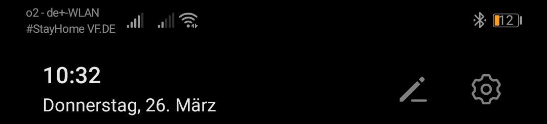

Ich habe das gerade versucht zu testen:
Wie oben im Screenshot zu sehen ist zumindest bei o2 die WLAN-Funktion im Providernamen angezeigt. Wenn ich darüber telefoniere, kann ich aber nicht erkennen ob über WLAN oder Mobilnetz. Es ist kein Symbol vorhanden, im Dialer steht nichts, ...
Ich habe dann beide Karten jeweils deaktiviert und es dann versucht. Bei o2 wie oben beschrieben, bei VF sehe ich gar nichts (auch nicht im Providernamen), obwohl gerade mit VF das Netz zu Hause grottenschlecht ist.
Ich habe o2 im Slot 1 und VF im Slot 2.

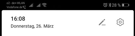

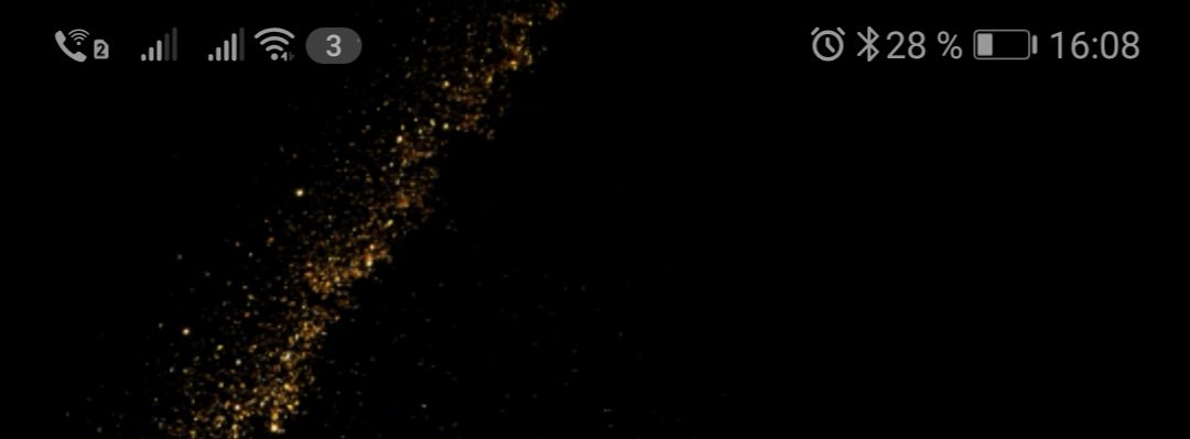

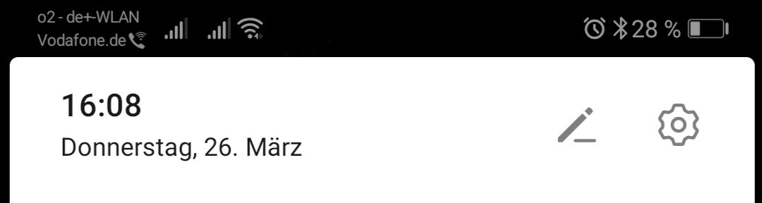

Hab vorhin mal die VF Karte und die O2 Karte ins P20pro gesteckt.
Die betreffenden Anzeigen sind auf den Screenshots zu sehen.
Mit O2 hat das Telefon ziemlich sicher über das Mobilfunk Netz telefoniert, die Qualität war recht mies.
Mit der VF Karte bin ich nicht sicher...
Samsung und IPhone wählen auf jeden Fall das Wlan Netz zum telefonieren.
Hat jemand eine Idee, wie man hier Klarheit kriegen kann? Bzw, wie man das Huawei überreden kann, immer Wlan zu nehmen?
Gruß Stephan

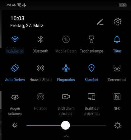

Hier habe ich zwar die Symbole in der Statusleiste bestätigt gesehen, aber auch ein paar Posts später dass VoWiFi bei o2 sehrwohl möglich ist, wenn das Icon auch nicht auftaucht. Ich habe die VF-Karte deaktiviert, Flugmodus eingeschaltet und dann (nur) WLAN wieder eingeschaltet. Und ... kann telefonieren! Oben links in der Statuszeile steht noch "-WLAN" (jetzt ohne o2) und der Call geht raus.
Nochmal verifiziert: VoWiFi bei der VF-Karte deaktiviert. Dann einmal in den Dialer mit "allem an", dann Flugmodus und WLAN alleine an ... und siehe da: auf der o2-Karte ist VoWiFi aktiv.
