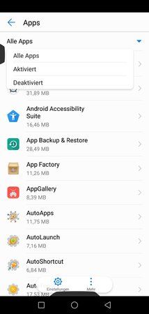

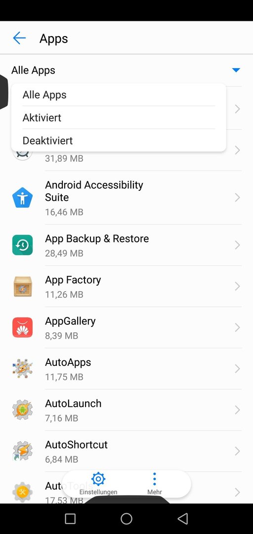

Auf dem HUAWEI P20 lite (ist ja auchdas P20 Forum) gibt es das nicht.
ok ich ging natürlich davon aus, dass die Geräte identisch funktionieren. Was gibt es denn da nicht? Die Option Systemprozesse einzublenden oder die Option "apps die Akkus verbauchen" deaktivieren?
In der Benachrichtigungsverwaltung gibt es kein "Systemprozesse einblenden".
ok das überrascht mich nun tatsächlich. denn das geht ja sogar beim p10 lite
edit: vielleicht ist dein Fehler, dass du unter Benachrichtigungen guckst. Du musst unter "Apps" gucken
Sorry. Ob "Alle" auch die Systemprozesse beinhalttet
Und wie geht es dann weiter? In der "Benachrichtigungsverwaltung" sind beide Positionen ("In der Statusleiste anzeigen", "Banner") abgehakt.
ne du musst da in dem menü vom deinem screenshot unten auf die 3 punkte. da dann systemprozesse und dann auf Android System so wie oben beschrieben
OK, dort steht bei "Apps, die Akku verbrauchen" bereits "Deaktiviert".
Bin jetzt bei 21% Akku, warte ob sich was tut.
Edit: Bei 20% kommt immer noch die Meldung "Niedriger Akkustand" :-(
