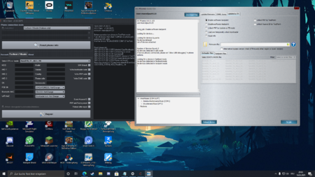

zeig mal nen screenshot
wovon

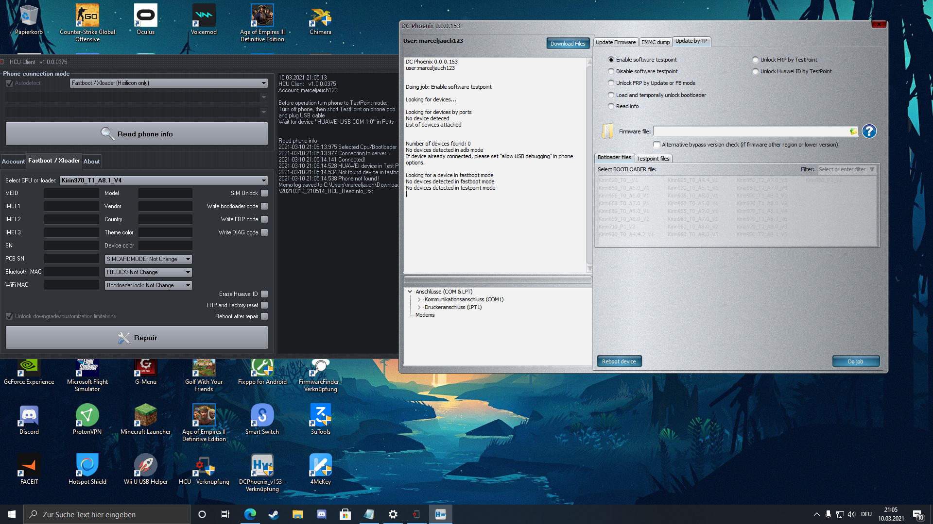

von hcu du musst die passende cpu auswählen und im testpoint mode sein sonst wird das nix werden mit bootloader
ich bin alle duchgegangen
dann muss er es auch erkennen. ich hab es aber nur mit hcu gemacht und das handy geöffnet. es kann sein das der softwarepunkt das problem ist

ja für den software testpoint brauchst du auch die rom auf dem pc die du auf dem handy hast! deswegen hab ich es ja geöffnet das erspart gänzlich ziemlich arbeit

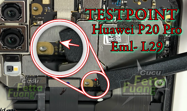

Jep und dann brauchst du da den Hardware Testpoint. Du musst mit zum Beispiel einer Büroklammer das silberne große oben (die Abdeckung) und der kleine rote Punkt auf dem Gerät verbinden und halten. Während du es hältst das USB Kabel rein stecken und kurz warten.. Anschließend solltest du im Testpoint Mode sein

soll der akku angeschlossen sein?
man es klappt nicht

Hai der Akku bleibt genau so wie er ist!! Nur Testpoint machen
