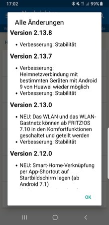

Vielleicht hat es ja was damit zu tun?
Ich habe 2.13.7 bekomme aber noch kein Update angeboten
