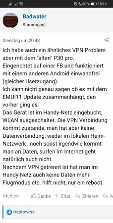

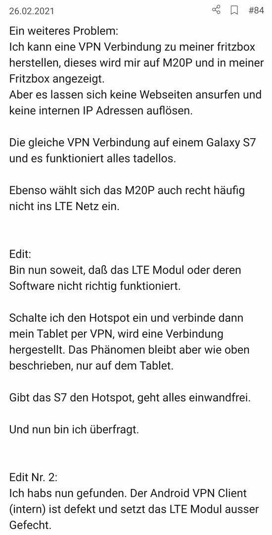

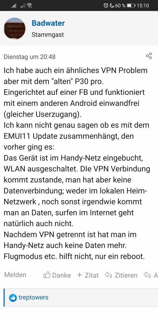

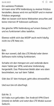

Gerade mal wegen dem Problem etwas gegoogelt und siehe da, hier im Huawei Mate 20 Pro Beta Forum gibt's die gleichen Probleme mit VPN und EMUI11 und der Clou ist, Huawei hat den Bug in der Finalversion nicht gefixt. 👎
Link: Emui 11 Beta Plauderthread für das Mate 20 Pro
Und im Thread von @treptowers beschreibt ein User 1:1 das gleiche Problem wie ich es habe inkl. keine Verbindung mehr zum Internet (nur Neustart hilft)
Link: P30 Pro New Edition - Nach VPN Verbindung kein WLAN Internet mehr auf dem P30 Pro NE
Man kann nur hoffen das Huawei den Fehler bald gefixt bekommt.
