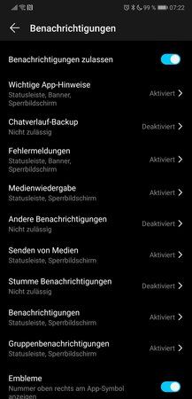

Hallo zusammen
Ich habe eine Lösung gefunden. Wenn man "andere Benachrichtigungen" und "stumme Benachrichtigungen" deaktiviert, funktioniert der Ton tadellos.
Seit der Umstellung vor einer Woche kamen die Töne immer und zuverlässig.
Probiert es mal aus

Was hast du für System? Wo finde ich den Bereich?
Hallo @Zarko
das findest Du unter Einstellungen - Apps - Apps - WhatsApp - Benachrichtigunsverwaltung.
Dort die beiden Punkte Andere Benachrichtigungen und Stumme Benachrichtigungen deaktiveren.
Seitdem läuft es bestens.
PS: Hab die normale .203 Version, Android Pie
Reaktionen: IngoHenri und Zarko
Danke, ich habe es gefunden.

Werde ich auch mal testen, danke dafür!
Es scheint zu klappen, ich habe das jetzt seit 2 Tagen umgestellt.
Der Benachrichtigungston kommt vollständig und bei jeder WhatsApp Mitteilung erklingt der
eingestellte Ton.
Wenn es so weitergeht, wäre das weltklasse.
Schon mal danke für den Tipp.
Reaktionen: ilurme
Hoffentlich ist das die Lösung, bei mir weiterhin alles zuverlässig was ankommt
Ob es die Lösung war, wird die Zeit zeigen
Läuft bisher ohne Probleme.
Danke dir für diese Lösung.
Reaktionen: Oktober6 und ilurme
