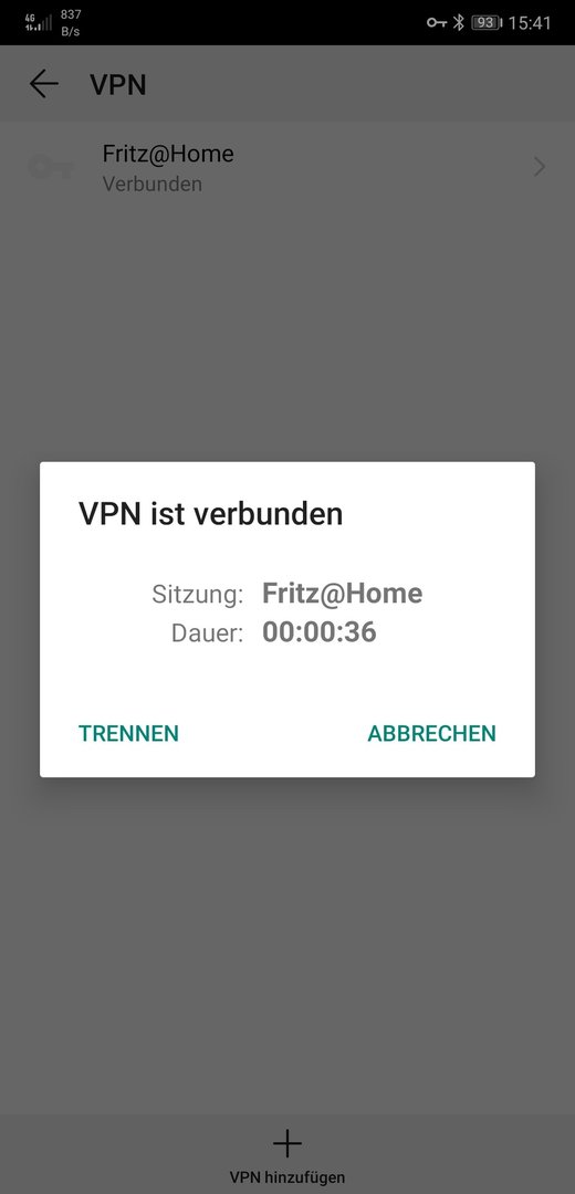

Das hilft natürlich niemanden weiter aber mein P20 verbindet sich tiptop zur FB7490. Also am P20 liegts jedenfall nicht.
Hallo lema67,
auf dem Screenshot kann ich leider nicht sehen ob du über Mobiledaten oder über ein fremdes WLan Verbindung zu deinem Home Lan aufnimmst.
Wenn es Mobiledaten ist, dann geht das bei mir auch.
Es geht darum über einen VPN Tunnel aus einem fremden WLan (Hotspot, von Freunden aus, Hotel WLan u.s.w.) ins eigene LAN zu kommen.
Ich bin da ja nicht der einzige, der damit ein Problem hat. Ein Freund, auch mit einem P20, kann nicht aus seinem WLan in mein LAN und umgekehrt.
oXygenB, weiter oben, hat das Problem ja auch mit seinem P10 seit update auf Android P.
Versuche das bitte einmal von einem fremden Lan aus zu deiner FB einen Tunnel aufzubauen. Bei mir wird am P20 einfach "Nicht erfolgreich" angzeigt und die FB gibt im Ereignisprotokoll noch nicht einmal einen gescheiterten Verbindungsversuch aus.

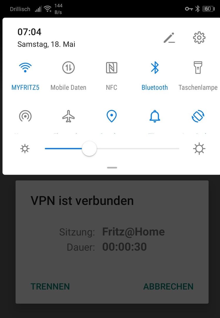

Läuft bei mir auch im Wlan
Nachtrag: WifiCalling habe ich nicht aktiviert
