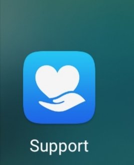

Pinisi schrieb:
@Giga das mit dem Mikrofontest in der Support app habe ich noch nicht gemacht. Wie komme ich zur Support app.?
Die App-Übersicht aufrufen und dann die App "Support" auswählen. Dann unter "Quick Services" den Punkt "Smart Diagnose" auswählen und durchführen.
