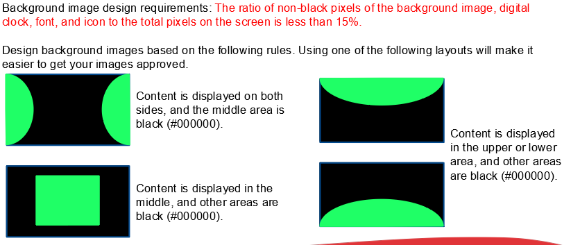

Empfehlung bzw Vorgabe um im Store angenommen zu werden: Maximal 15% der Pixel des Screens sollten nicht schwarz sein.
Das Einfügen eines Fotos wie hier vorgenommen ist also nicht "empfohlen".
Bzw wird es sicher zu höherem Verbrauch und eventuell sogar zu Schäden durch einbrennen kommen.

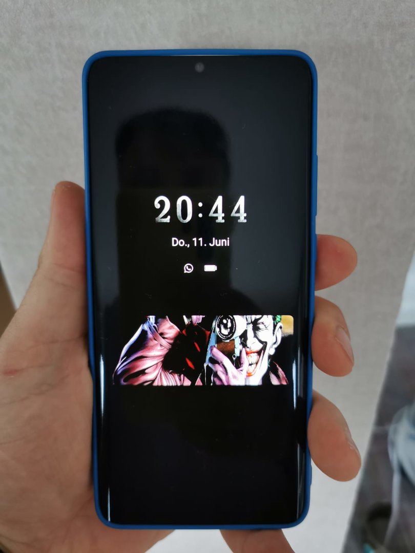

Ich hab mal etwas damit getestet und gespielt in den letzten 2 bis 3 Tagen. Fazit: Akkuverbrauch wesentlich höher. Hatte das Foto ursprünglich mit rotem Hintergrund. Diesen hab ich komplett in schwarz geändert. Trotzdem merkt man den Unterschied.

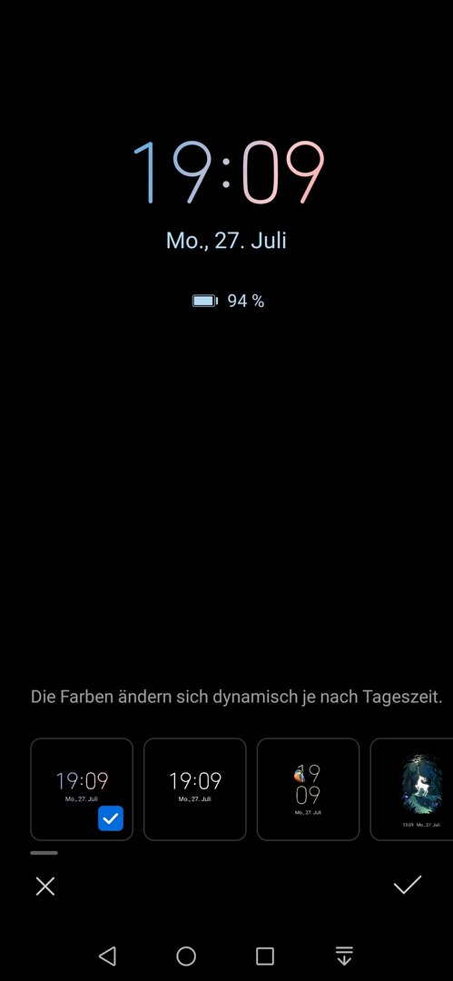

Schieb die Leiste mit den AOD mal weiter nach links. Dort ist dann bei mir der Button:
Weitere AOD
Reaktionen: andy.81
@Toxic4u
danke für deine Antwort aber es geht bei mir nicht mehr nach links, ich bin schon am Anschlag. Hast du die Firmware: 10.1.0.133 auf deinem drauf?
Japp. 133 und ich habe ganz links den Punkt weitere Uhrenstile runter zu laden.
Lade mal ein anderen Stil... Vielleicht kommt der Punkt dann ja wieder.
Reaktionen: andy.81
Nein leider nicht ich habe jetzt mehrere Stils ausprobiert, ohne Erfolg.
Gerät danach mal neu gestartet?
