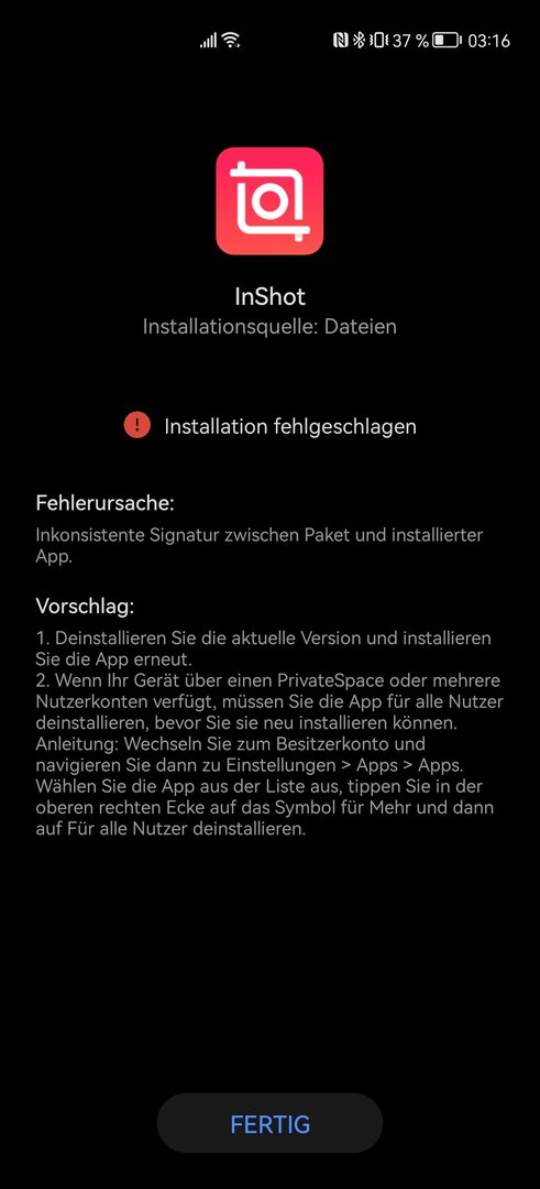

Hallo, ich habe ein ähnliches Problem. Inshot App habe ich nicht mehr drauf. Eine neue Version zu installieren funktioniert auch nicht.
@tunay67 Mehere Konten aktiv? Vielleicht ein Arbeitskonto?
Die App existiert jedenfalls schon mit diesem Paketnamen unter /data/app. Installier mal FX File Explorer und öffne ihn. Auf dem Hauptscreen gehst du auf "System" und öffnest den Pfad /data/app und suchst nach einem Ordner der mit com.camerasideas.instashot beginnt. Dahinter wird noch ein zufälliger Zahlen-Buchstaben-Mix stehen, also nicht wundern.
Ist der Ordner vorhanden?

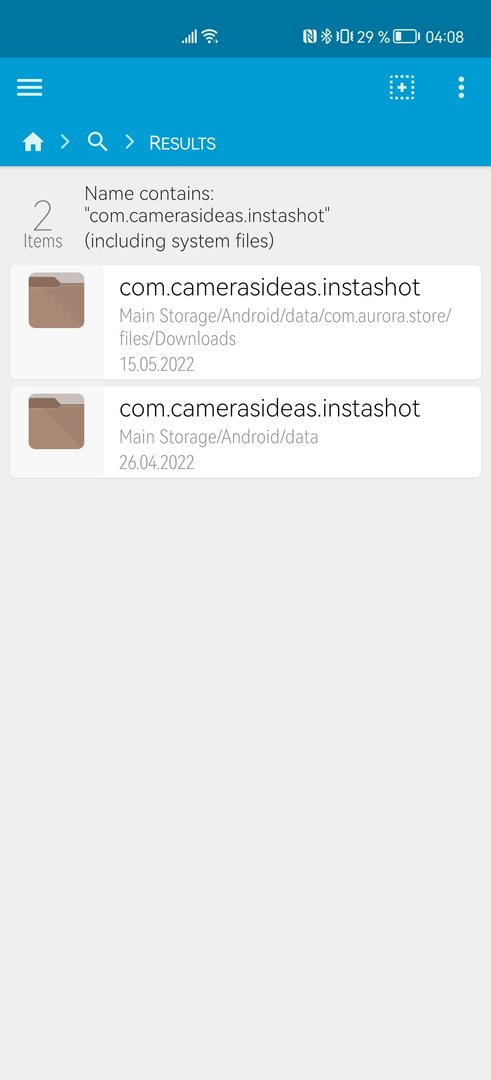

@chrs267 Ja, dieser hier ist vorhanden. Den Löschen und die neue Apk installieren?
@tunay67 Nein, das ist nicht der Ordner. Such bitte den Ordner, den ich genannt habe.
So habe ich gefunden :)

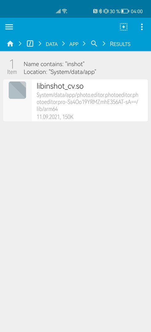

@tunay67 Dritter Versuch: Öffne doch bitte den Pfad /data/app und such nach diesem Ordner. Irgendwo zwischen "com.b..." und "com.d..." ist er oder eben nicht. Ich weiß nicht, welche Sucheinstellungen du gewählt hast. Je nach dem finde ich auf diese Weise auch nicht den Ordner, obwohl er da ist. Also bitte, öffene den Pfad und such diesen Ordner. Es ist hier bei deinem Problem.gerade wichtig zu wissen, ob er existiert.
Dein Screenshot zeigt /storage/emulated/0/Android/data
Das ist der interne Speicher und darum steht auch "Main" als erstes.
@tunay67 Mal ne andere Frage: Wo kommt denn die APK her, die du installieren willst? Ist das eine gepatchte APK? Jedenfalls hast du sie offensichtlich irgendwo runtergeladen, denn dein erster Screenshot zeigt: Installationsquelle Dateien
Ist es eine gepatchte APK, dann ist klar, warum es Probleme bei der Signatur gibt. Die kann dann nämlich nicht mehr stimmen, weil die originale APK von deiner abweicht und damit auch automatisch die Signatur.

Ja, das ist eine modifizierte Apk.
@tunay67 Er muss aber existieren, sonst hättest du nicht diesen Fehler. Außerdem wäre dann auch nicht das Verzeichnis vorhanden, das dein Screenshot in Post #35 zeigt. Das wird bei einer Deinstallation ebenso gelöscht. Diese App ist bei dir installiert.
Schau mal unter Einstellungen > Apps > alle Apps nach. Auch mal nach dem Paketnamen com.camerasideas.instashot schauen.
Dein erster Screenshot sagt es ja auch, dass der Paketname schon existiert, aber die Signatur nicht stimmt. Android würde sonst den Ordner unter /data/app anlegen, wenn er nicht bereits existieren würde.
