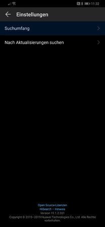

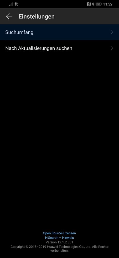

Hallo Zussmmrn,
wollte beim P30 Pro die App-Empfehlungen deaktivieren. Den Schalter, den es geben soll finde ich bei mir leider nicht .hat jemand einen Tipp für mich.
Danke schon Mal im Voraus.
t4y
ich habe Deinen Beitrag mit dem bestehenden Thread zum Thema zusammengeführt. Im Beitrag Nr. 8 findest Du eine kurze Anleitung.

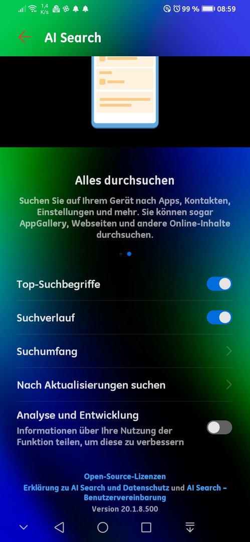

per einfacher Einstellungsänderung im Huawei Lancher ist das Ausschalten der App-Empfehlungen nach wie vor nicht möglich oder? Habe EMUI 10 auf dem P30.
@anddroid
Nein
Nur

verstehe ich nicht, was es mit der AI Search auf sich?
habe diese APP gar nicht auf meinem P30.
Hast du. Kann sein dass du die noch nicht aktivierst hast aber das ist sie.
Streiche auf dem Homescreen nach unten und gebe oben AI ein.
