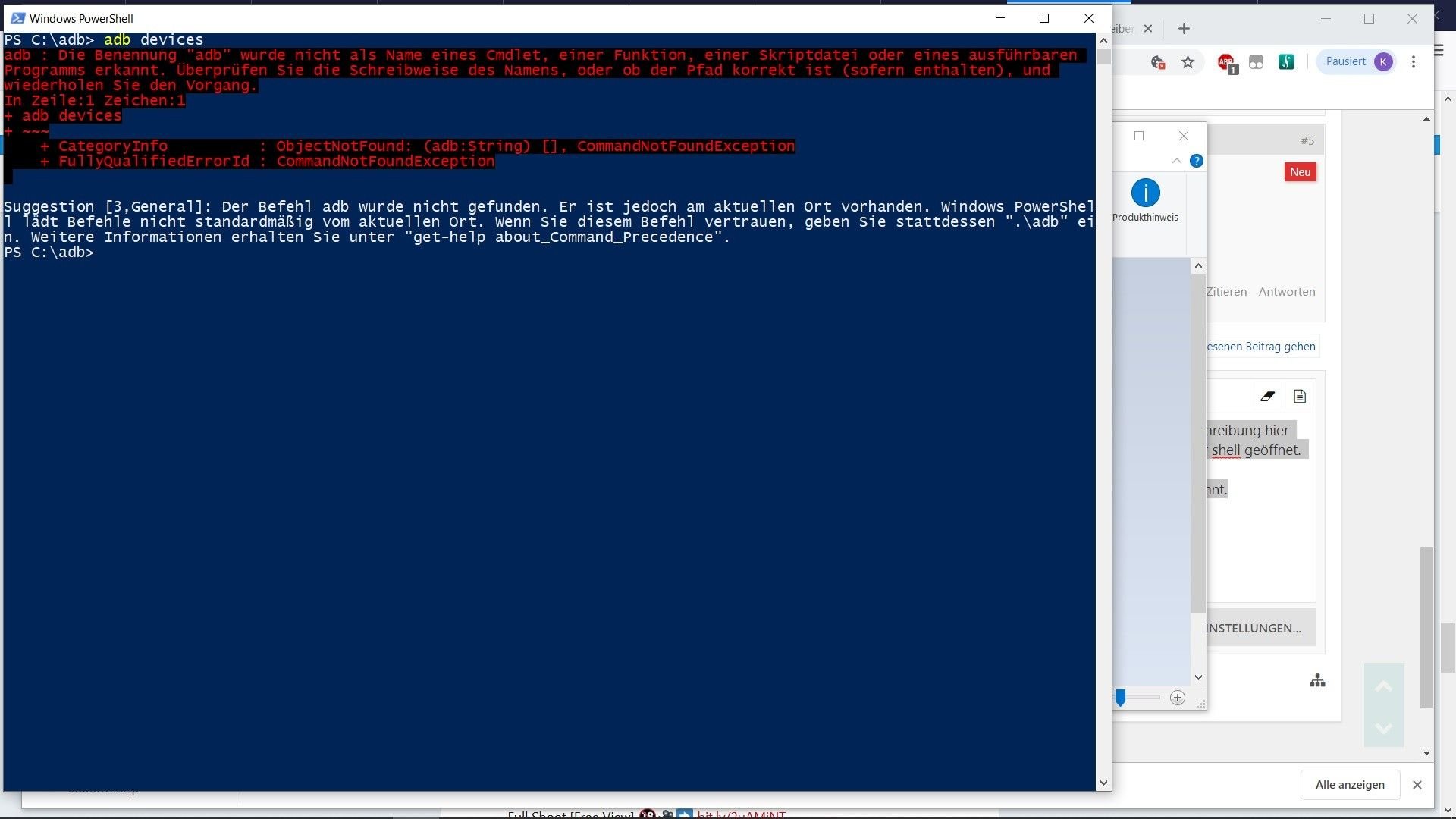

Könnte jemand ein genaues Tutorial posten oder mir erklären was ich falsch mache, wie das mit ADB und dem Hisearch funzt? Nach der Beschreibung hier im Forum klappt es nicht. Hab ADB entpackt und nach C:\ADB entpackt. Dann Ordner geöffnet und mit rechter Maustaste und shift die Power shell geöffnet. Im Fenster erscheint PS C:\adb>
Wenn ich hier jetzt adb devices eingebe, erhalte ich eine Fehlermeldung adb:die Benennung "adb" wurde nicht als Name eines cmdlet ... erkannt.
Siehe Anhang.
Hilft mir jemand dieses nervige Hisearch und die Empfehlungen weg zu bekommen?
Habe P30 ohne Pro und Win10 und bei adb Driver Installer wird das Gerät erkannt. USB debugging ist an. Danke im voraus.
[doublepost=1555972350,1555970382][/doublepost]Hab es noch hinbekommen. Fehler war: Ich habe nur die adb.exe im Ordner gehabt. Es müssen aber alle entpackten Dateien im Ordner sein. Außerdem habe ich es über die "Ausführen" Windows Kommandozeile (schwarzes Fenster) gemacht und nicht mit rechte Maus und shift (blaues Fenster).
