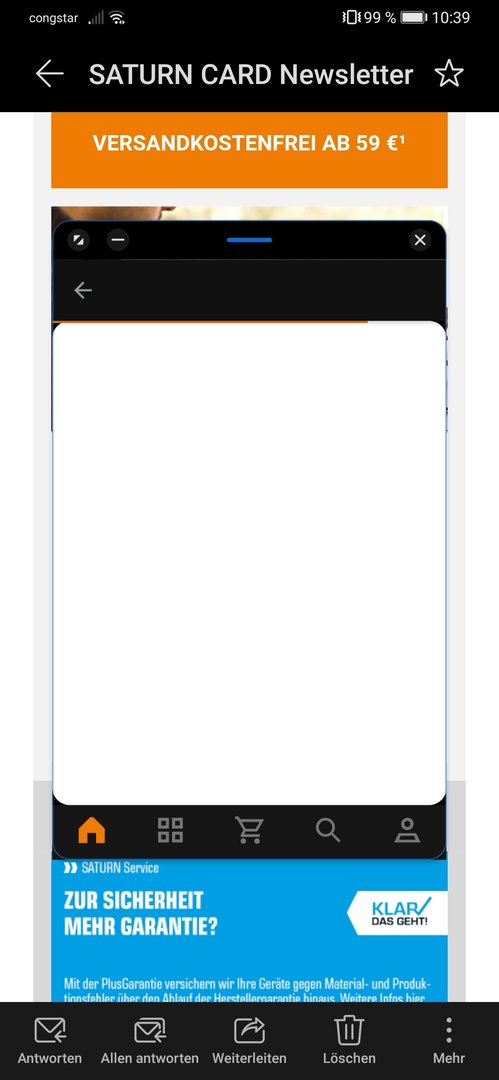

Moin,
Ich bräuchte Mal Hilfe mit meinem P30, und zwar wenn ich meine E-Mails lese so wie gerade den Saturn Newsletter dort dann auf was klicke fragt mich Android ob ich es im Browser oder per Saturn App öffnen möchte.
Soweit so gut, aber wieso öffnet der die Saturn App nicht im Vollbild ?
Ich kann es zwar vergrößern startet die App aber meist neu oder lande auf der startseite.
Es sieht immer wie im Screenshot aus.. nur das die App dann auch nicht funktioniert.
Dasselbe Problem ist mit:
WhatsApp
Mediamarkt
auch.
Wie kann ich das deaktivieren? Huawei Kundenservice kennt das nicht..
Wenn ich von unten nach oben wische wo man alle Apps beenden kann, kann man die App zum Pop-up machen oben rechts, so wie auch Bild im Bild geht.
Nur so kann ich diese Apps kaum benutzen ausser starte diese selber aus dem Menü heraus.
Hoffe es weiss jemand wie ich das deaktiviert bekomme :/
Danke schonmal
Sven

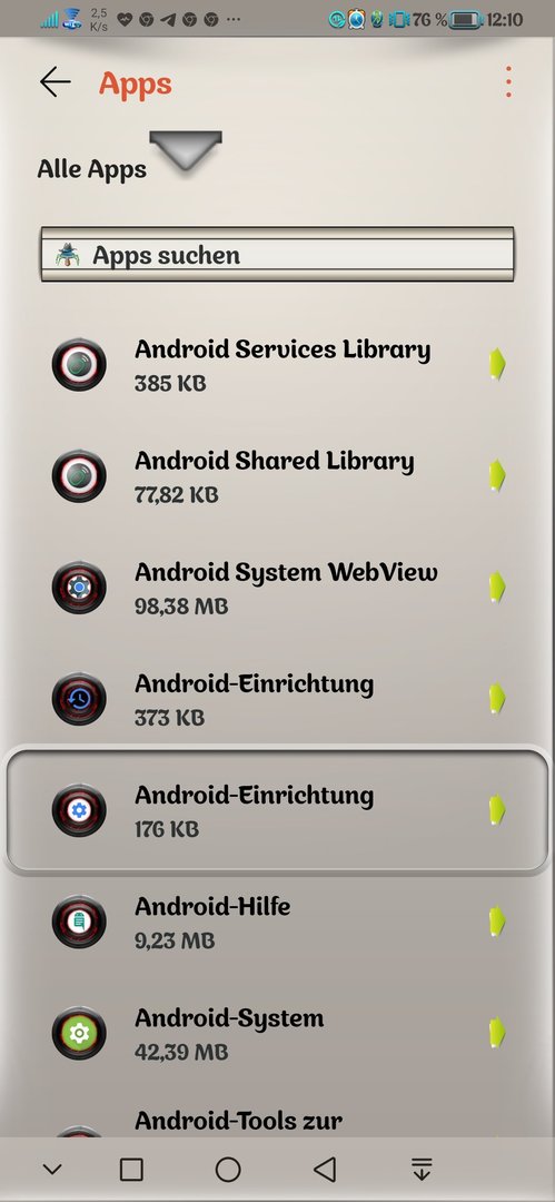

Oder versuch
Einstellungen - Apps - Systemprozesse anzeigen - Einrichtungsassistent deaktivieren bzw stoppen
Moin,
Den Einrichtungsassistent finde ich nicht.
Das andere teste ich Mal.
Edith: passiert leider immer noch so.
@Daywish
Leider auch keine Änderung. :/ Echt nervig
