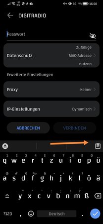

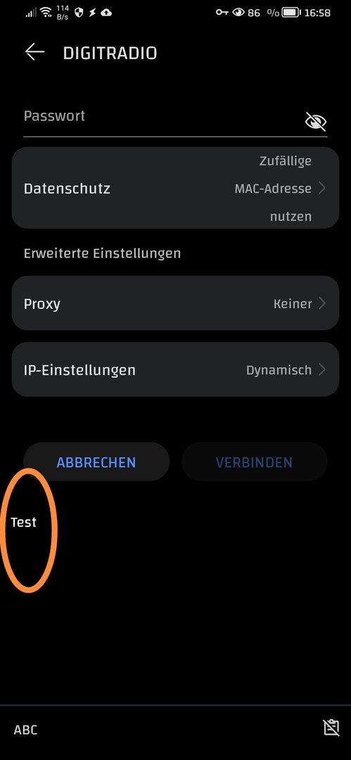

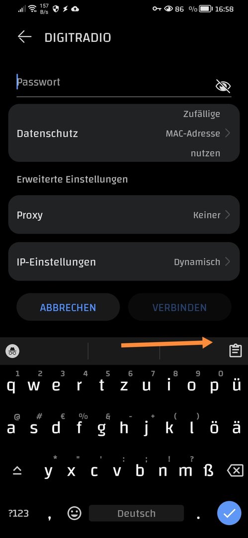

@ledding Habe es mit open board jetzt noch mal gegengeprüft, siehe Screenshots. Kopiere das Passwort, gehe zum Eingabefeld des WLAN, berühre dieses. Die Tastatur öffnet sich. Tippe auf das Symbol für die Zwischeablage, der kopierte Text erscheint, tippe darauf und die Eingabe ist erfolgt.
Mit gboard habe ich es tatsächlich auch nicht hinbekommen.

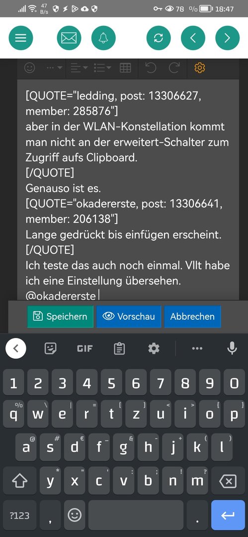

@okadererste Schreibe jetzt mit gboard.
Wie du im screenshot erkennst, ist die Schaltfläche für das clipboard sichtbar. Beim Passworteingabefeld geht es zumindest bei mir (P30) defintiv nicht.

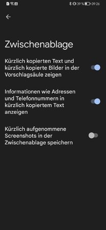

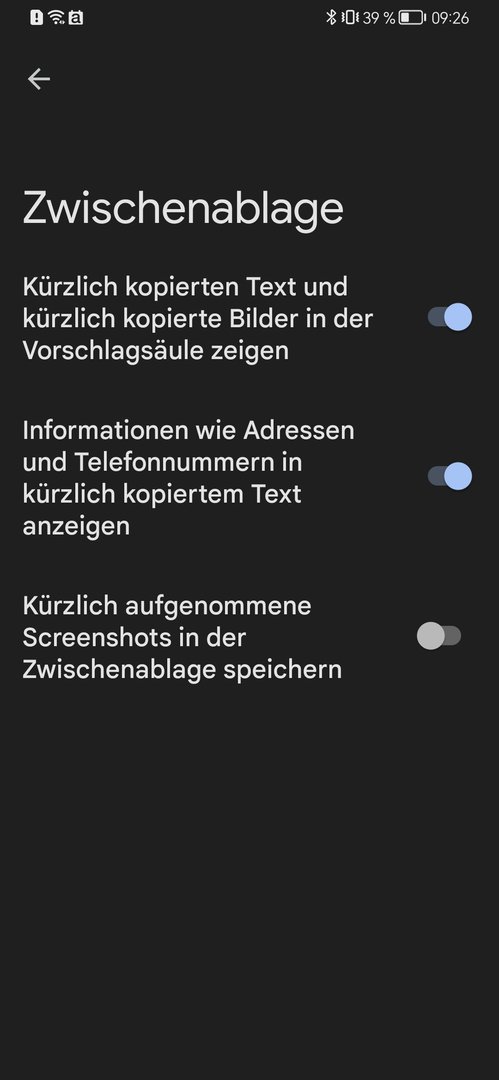

Hier das Screen Video,wie ich von Memo eine Zahl erstelle und in WLAN einfüge.
Mit GBoard.
Es gibt den Menü Punkt "Zwischenablage" wo aber nicht extra irgend ein Sicherheitspunkt gibt.
