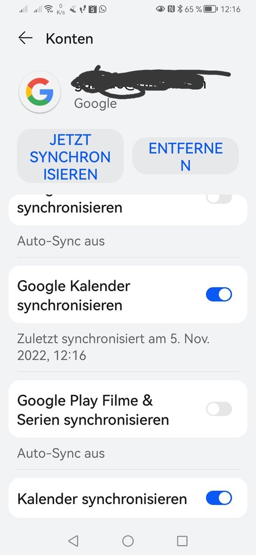

Ich nutze auf meinem P30 pro die Google Kalender App. Habe jetzt festgestellt, dass die Termine, die ich am Handy eingegeben, seit ein paar Tagen nicht im Google Kalender erscheinen, obwohl mir angezeigt wird, das synchronisiert wurde, siehe Screenshot. Woran kann das liegen?

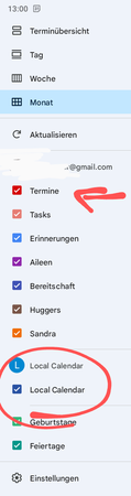

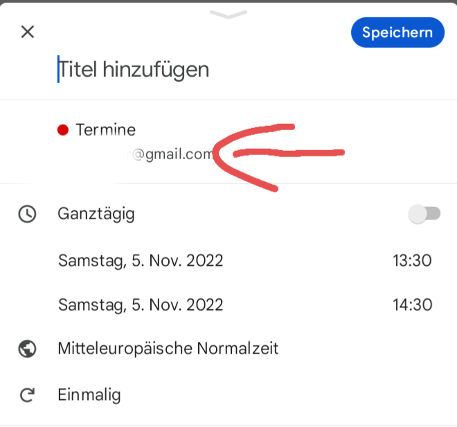

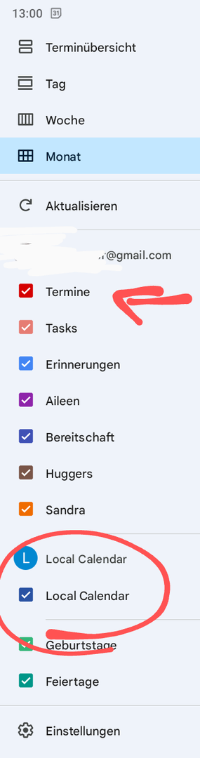

Gibst du die Termine im der App Google Kalender auch in deinem Google Kalender ein (Termine Giesela13@gmail.com) und nicht in den internen Kalender (Lokale Calendar) des Huawei (der nicht synchronisiert wird)?

Ja klar, in google Kalender, er wurde genau ab 1.11. nicht mehr synchronisiert bzw. die Termine, die ich am Handy in der App eingebe stehen nicht im Kalender. Davor hat das immer geklappt.
@Gisela13
Wie sieht es unter
Einstellungen
Nutzer und Konten
3Punkte - Automatisch Synchronisieren
Reaktionen: Gisela13
Das ist angeklickt.

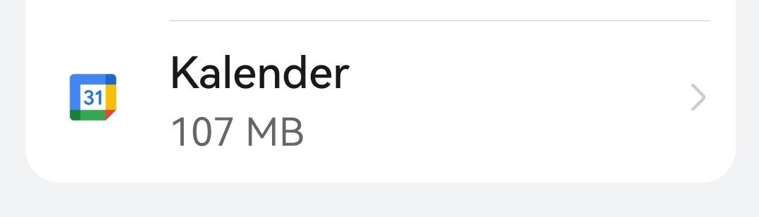

Aber: jetzt hab ich was gefunden! Wenn ich im Kalender oben links die 3 Striche anklicke, gab es da einen Punkt blauen "Phone", der war angehakt. Keine Ahnung, was das bedeutet und wie und wann das da rein kam. Das habe ich jetzt mal getestet, den Haken konnte ich nicht wegmachen, sobald ich einen Termin eingetragen habe, war er wieder da. Alle Termine, die ich im Kalender eingetragen hatte, waren blau. Und diese blauen Termine wurden nicht synchronisiert. Jetzt habe ich bei Einstellungen - Apps - Kalender - Standardeinstellungen zurückgesetzt, ich vermute, dass ich irgendwann irgendwie was reinbekommen habe... Jedenfalls ist danach das "Phone" im Kalender verschwunden. Habe dann getestet, wenn ich jetzt einen Termin eingebe, wird er auch synchronisiert. Jetzt muss ich halt alle Termine neu eingeben, die ich, als das "Phone" noch da war, eingegeben habe, weil die ja nicht synchronisiert wurden. Schwierig zu beschreiben, ich hoffe, es ist einigermaßen verständlich.
Wie auf einem meinem Screenshots rot eingekreist, das ist der Kalender im Smartphone (Interner Kalender), alles was da reinkommt interessiert die Synchronisation von Google nicht.
das hatte ich versucht zu erklären
