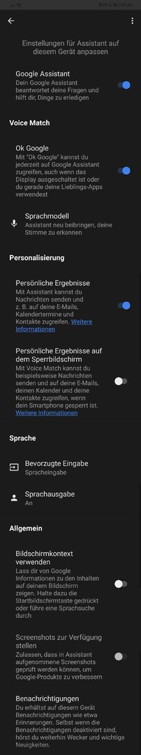

Hast du bei Google Voice Match aktiviert.
Einstellung, oben im Suchfeld Voice Mach eingeben.
Kann sein dass Alexa stört.
