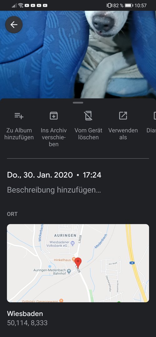

Du schreibst dass die Koordinaten nicht gespeichert werden aber in der Galerie ist der Standort.
Wie ließt du die Koordinaten aus?
Öffne mal die Kamera und gehe auf mehr,da wähle Sticker aus. Da kannst du ins live Bild Standort und Wetter einblenden.
So kannst du kontrollieren ob die Kamera selbst die Daten bekommt oder ob der Standort vom Handy nachträglich hinzugefügt wird.
Wenn du deine Bilder auf den PC schiebst kannst du da den Standort sehen?
Google Foto zeigt auch den Standort.
Ich will so raus bekommen ob die Daten wirklich auf den Foto sind oder ob die Galerie die Daten hinzu gaukelt.

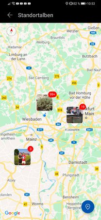

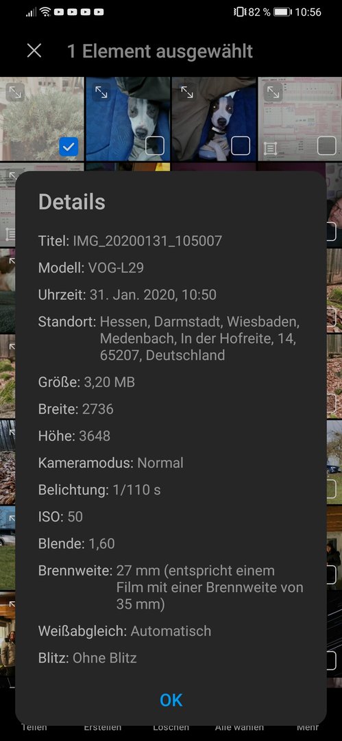

Ich verstehe nicht was du meinst mit Koordinaten.
Meinst du die 5-6 stellige Zahl
Wenn ich in die Galerie gehe und ein Bild markiere und auf Details gehe sehe ich die Adresse.
Gehe ich bei Google Foto auf ein Bild und auf Details sehe ich die Koordinaten.
Bei Sticker auf Ort gehen sehe ich auch die Position.
Ich lade die Dateien auf den PC und in diesen sind keine GPS-Daten (Koordinaten). Ich kann das zum Beispiel mit Photoshop kontrollieren. Am 3. Januar waren die Daten noch da, ab dem 10. Januar fehlen sie.
Nein, das ist ja das Problem. Auf den Dateien auf dem PC fehlt GPS komplett. Wie weiter oben schon geschrieben, funktioniert auch die GPS-Übertragung auf die Canon Connect App nicht mehr- die Bilder der Canon sind also auch ohne GPS.
Ist bei mir auch so, wenn auch nicht sehr genau.

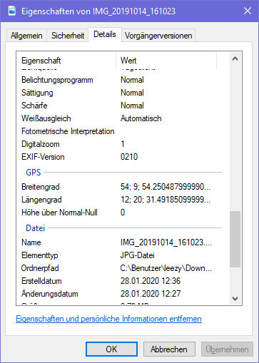

Will auch was zum Thema sagen..
Also:
Eine JPG mit GPS-Daten zeigt unter Windows unter Dateieigenschaften die GPS-Position an.Siehe Anhang..
Damit ist der Eintrag der Stock-App ok.
Teilen, also versenden über Messenger (WhatsApp), Transfer-Programmen oder Bild-Server werden mit Sicherheit die Exif-Daten extrahieren, ggf auch die Standortdaten mit Nullen füllen. Das liegt an den Transfer-Programmen. Sie wollen eigentlich deine Privatsphäre schützen.
Samba ist ein Datei/Fileserver und sollte das Foto im Original speichern.
Ich versende Fotos, die den kompletten und originalen Exif beibehalten sollen, nur als Anhang einer Email.
Also direkter Upload der Fotos, ohne eine "Teilen-Funktion" zu benutzen!
Google-Drive kannst du ja mal testen, hat jedenfalls früher die originale nicht verändert. Bei Google-Fotos habe ich schlechte Erfahrungen gemacht. Exif radikal gekürzt, JPG-Qualität herabgesetzt.. nix für mich..
Möglicherweise geht es auch per FTP auf die eigene Homepage, hab ich aber noch nicht getestet.
Hab trotzdem Spaß,
Lee
P.S. Teilen mit Bluetooth und WLAN hat sofort und korrekt funktioniert. Beides waren Huawei-Geräte.
Reaktionen: Thomas-mit-dem-handy und schattenkrieger

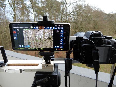

@Thomas-mit-dem-handy
Ich benutze DlsrDashboard für meine Nikon. Die Nikon hat kein GPS und eigentlich auch kein WLAN.
Dazu habe ich einen kleinen WiFi-Dongle für die Kamera gekauft.
Die GPS-Daten schreibt nun die App in die übertragenen Fotos. Allerdings unter A9.1..
Jetzt unter A10 gibt es qDlsrDashoard für stolze 10 €. Die hab ich nicht installiert, also auch nicht getestet.
Aber, möglicherweise geht eine Billig-App, die über USB-Kabelverbindung läuft und die GPS-Daten mit einträgt.
Das würde auch mit qDlsrDashoard funzen. Kannst es ja erst mit ner Billig-App und USB testen.
Bei mir geht das ebenfalls, allerdings mit Mate10p und unter A9 und einer Nikon-DLSR.
Für A10 kaufe ich allerdings keine neue App, da ich die DLSR-Fotografie einstelle.. Hab Alternativen,,
Hab Spaß, Lee

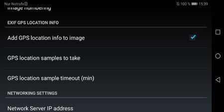

Anbei:
- Schneller Test mit USB-Kabel Nikon vs. Mate10P
- GPS aktiviert, auch in der App einschalten!!!
P.S. Hab eben qDlsrDashoard auf P30p installiert. Hab es ja mal gekauft, aber es wurde so zunächst nicht im Play-Store angezeigt.
Habe dann die Version aus meiner PlayStore-Mediathek installiert. Da funzt alles mit GPS, also Kabel-USB und WLAN.
Die neue Version unterstützt meine Kamera nicht mehr bzw. nicht vollständig.
