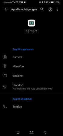

@Thomas-mit-dem-handy schau mal in den Einstellungen bei Apps dort bei der Kamera ob bei Berechtigungen der Standort gesetzt ist siehe Screenshot
Dank Dir, und ja, ist bei mir auch aktiviert, satnd sogar auf "Immer zugelassen", hab es wie bei Dir jetzt geändert, hat nichts geholfen. Allerdings funktioniert GPS ja auch in der Fremd-App nicht (richtig).
