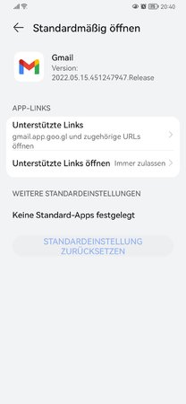

Danke, das sieht bei mir wie folgt aus: es ist keine Standard App bzw Browser hinterlegt.

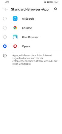

Andererseits gibt es noch eine weitere Einstellung, dort steht bei mir Opera als Standard Browser, doch die Auswahl kann man nicht aufheben so dass ich beim öffnen der Links abgefragt werde.

Wenn du ein Standard fest legst wird dir natürlich auch kein anderer vorgeschlagen. Sagt doch schon dass Wort. Standard=Standard
Ja das ist schon klar. Die Frage ist nun wie kann man diese umkehren?
die Standard APP kannst du nicht leer lassen, dort muss zwingend immer eine App vorgegeben sein.
Somit kannst du den Browser wechseln, aber mehr nicht
Was du aber ausprobieren kannst ist das du in deiner GMAIL App "Unterstützte Lins" von "immer zulassen" auf "immer fragen" änderst.
Evtl. hast du ja dann die Auswahl die du gerne hättest
Das bezieht sich auf GMail. Durch diese Einstellung wird festgelegt, dass sich GMail als E-Mail App öffnet, wenn du z.B. auf eine E-Mail-Adresse tippst.

@Calimero100 Danke, aber das hatte ich schon ohne Erfolg ausprobiert.

Bei mir öffnen sich die Links immer mit dem Opera Browser. Siehe Post #3. Kann es abändern, doch ich hätte gerne die Abfrage bei jedem Klick auf einen Link. Denn manche Seiten möchte ich gerne mit dem Chrome öffnen.
