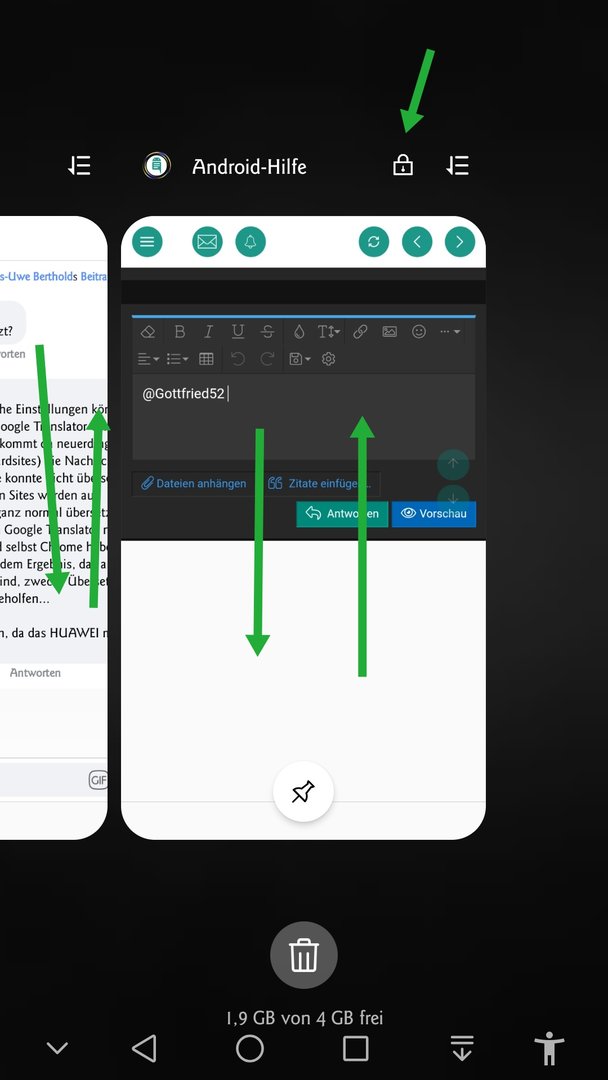

@rene3006 Das interessiert mich jetzt doch sehr: "In der App Übersicht das Schloss schließen" habe ich jetzt bei Emui10 gesucht, aber ein Schlosssymbol habe ich nicht gefunden 🤔
@Gottfried52
Die App einmal nach unten ziehen
@rene3006 Auch wenn ich jetzt nerven sollte, ich habe unter Einstellungen Apps aufgerufen, dann Apps und nun? Da kann ich nichts nach unten ziehen. Habe allerdings P30 Pro. Oder bin ich ganz falsch vorgegangen?

@Gottfried52
App Übersicht - Tab Übersicht

@rene3006 also das mit dem Schloss habe ich auch noch nicht verstanden. Ich benutze das Viereck und bekomme an sich z.Zt. alle geöffneten APPS angezeigt und hier ziehe ich diese dann nach unten, richtig? D.h. diese werden dann nicht geschlossen, selbst wenn ich den Mülleimer betätige?

@MUC2003
Richtig, sind über den Mülleimer nicht schliessbar.Du musst das Schloss sehen.
Auf Schloss drücken oder nochmals nach unten ziehen entfernt es wieder
Aber manuell beendbar durch wischen nach oben
