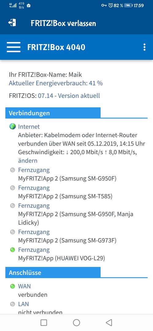

Klar macht die app eine VPN verbindung zur Fritzbox..das zeigt dir die app sogar an. Ohne vpn geht es garnicht..

Genau das was du machen möchtest..geht übers Mobile und fremd wlan netz.

daywalker1911 schrieb:
Solange es geht ist ja auch alles gut. Bei mir geht es aber nicht! Aber um die MyFritzApp geht es hier ja auch gar nicht. Ich will erstmal überhaupt mit Android-Boardmitteln zuverlässig eine VPN-Verbindung aufbauen können.
