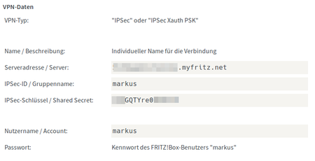

Also bei mir funktioniert das einwandfrei. Leg doch einfach mal einen neuen Benutzer an und teste es erneut. Wenn Du magst, melde Dich per PN, dann richte ich Dir einen VPN-Zugang auf meiner Fritzbox ein. Dann kannst Du testen, ob es an Deiner Fritzbox oder an Deinem Huawei liegt.
Da ich die Einstellungen gerade sehe:
Bei mir funktionierts nur mit Xauth.
Ich nutze auch Xauth.

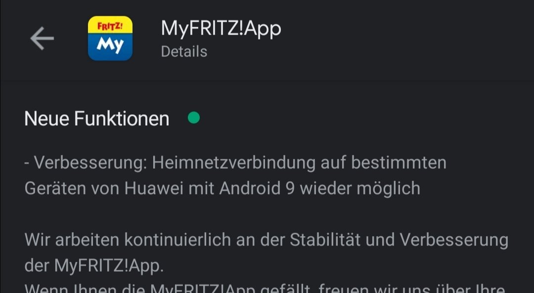

@danielwoe Die MyFritz-App wurde heute aktualisiert und soll Huawei-Probleme angeblich behoben haben.

beggar23 schrieb:
@danielwoe Die MyFritz-App wurde heute aktualisiert und soll Huawei-Probleme angeblich behoben haben.Anhang anzeigen 760698
Vielen Dank für Info! Bei mir wird in Google Play allerdings noch die alte Version angezeigt. Ich hoffe, dass auch dort bald die aktuelle Version verfügbar sein wird.
Einfach zur beta anmelden.
Bearbeitet von: Skyliner - Grund: Direktzitat entfernt. MfG Skyliner.
Reaktionen: danielwoe und beggar23
Stimmt, ist die Beta. Hatte ich vergessen, sorry! Aber die Anmeldung dafür ist ja denkbar easy.
