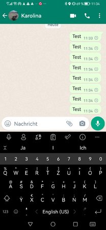

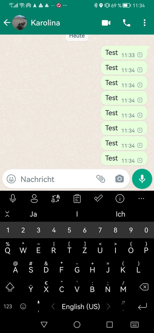

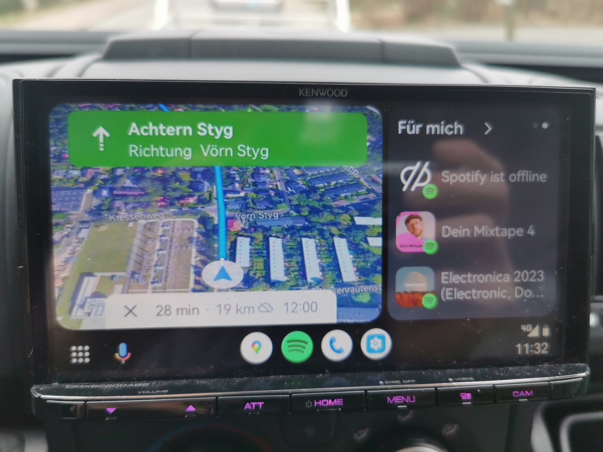

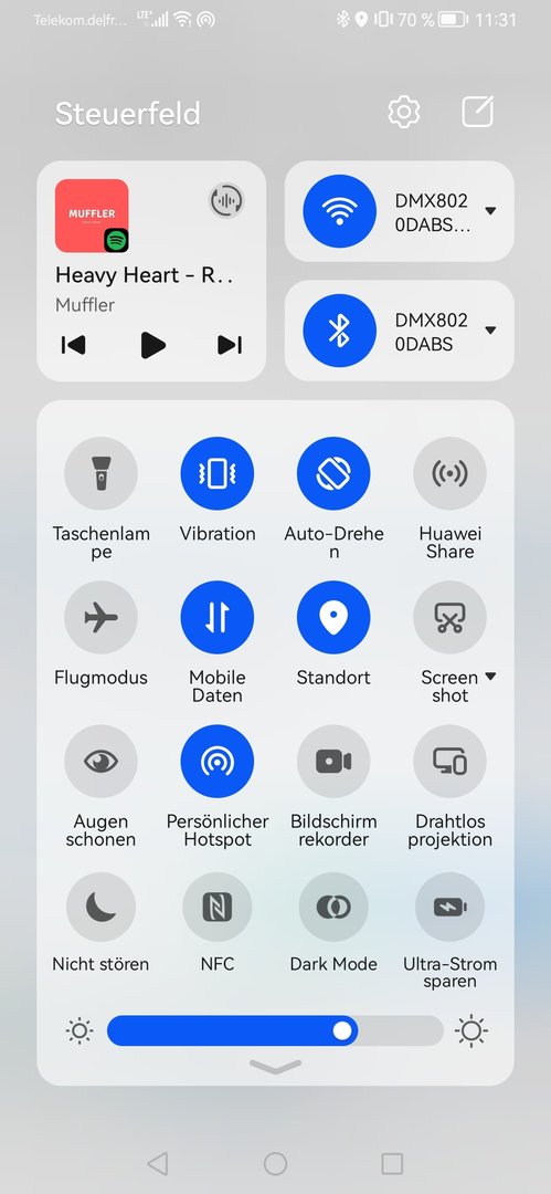

Hier mal paar Screenshots, wie man sieht ist sowohl das Handy als auch das Radio offline obwohl mobile daten und Hotspot aktiv ist. Oder muss man den Hotspot gesondert einrichten?

Wie ich schon oben erwähnt habe , ist das abhängig von den Geräten und deren Software.
Dir bleibt nichts anderes Übrig , als den von mir erwähnten Hardware-Hotspot einzusetzen , dann hast du Ruhe
Dazu gibt unzählige Modelle - auch als Stick Amazon.de : hotspot
