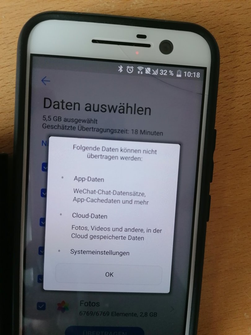

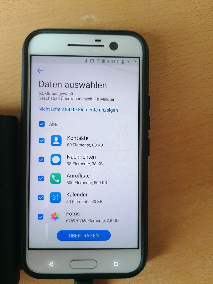

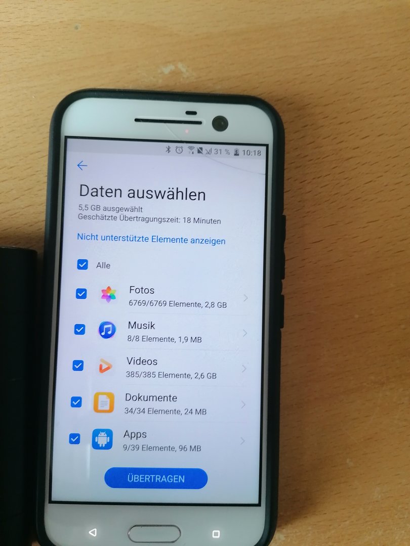

Beim übertragen der Daten von HTC aufs huawei wird mir das angeboten... Also können da quasi gar keine komischen Einstellungen übertragen werden. (siehe Bilder)
Habe irgendwo gelesen, man sollte mal von hinten an die sim Klebeband machen, um bisl mehr Spannung aufzubauen falls die sim etwas zu locker drin lieg...habe ich mal gemacht und werde das jetzt erst einmal testen... Mal sehen... Bringt es das nicht, mach ich nochmal n reset.
