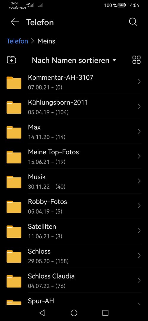

Anhang: mein Verzeichnisbaum.
Hier gab es keine Probleme oder Wartezeiten.
Die Verzeichnisse hab ich mit Laptop angelegt.
Reaktionen: mach6

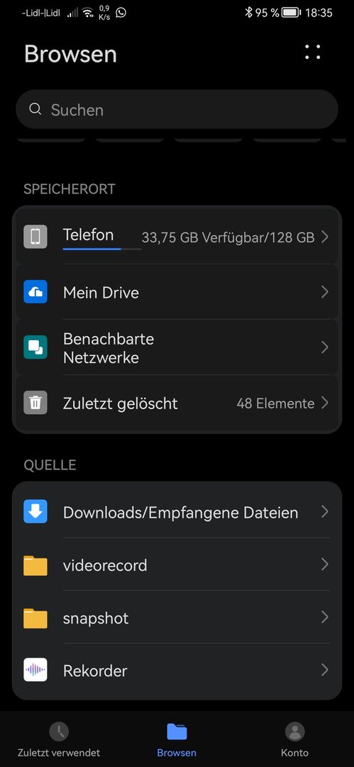

Ich hab mir die 2 Ordner im Dateimanager angeheftet, besser als jedesmal komplett rein zu suchen.
Danke trotzdem allen 👍🏻
