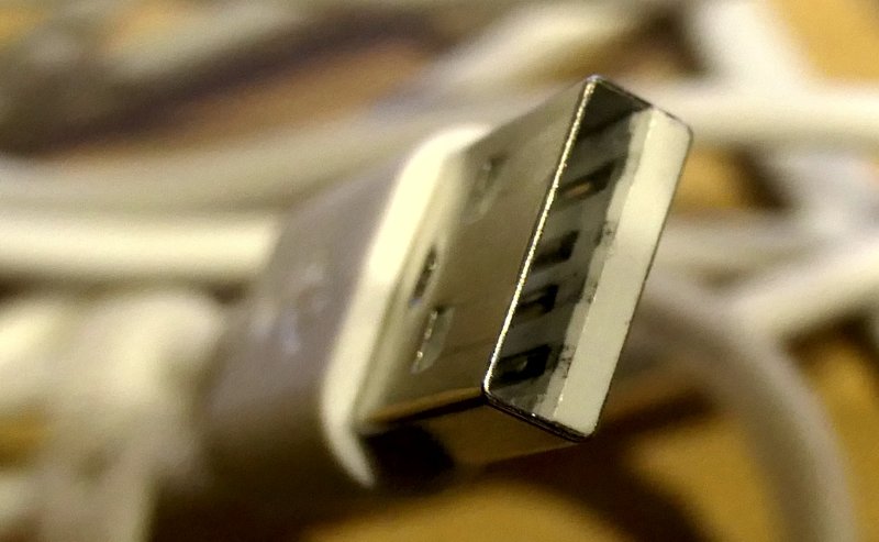

Hallo

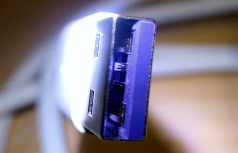

hier mal im Vergleich die Stecker. Im ersten Bild das Kabel der Firma goobay und im zweiten Bild das Originalkabel von Huawei zum P30:
Man sieht das die äußeren Kontakte beim Originalkabel viel breiter sind, aber das kann auch wegen der Ladung des Handys sein. Für die reine Datenübermittlung während der Navigation werden ja keine großen Ströme fließen.
Die Farbe ist egal.

Die lila Farbe beim Originalkabel ist Huawei-Standard und bezieht sich nur auf das Schnellladen mit 40 Watt.
