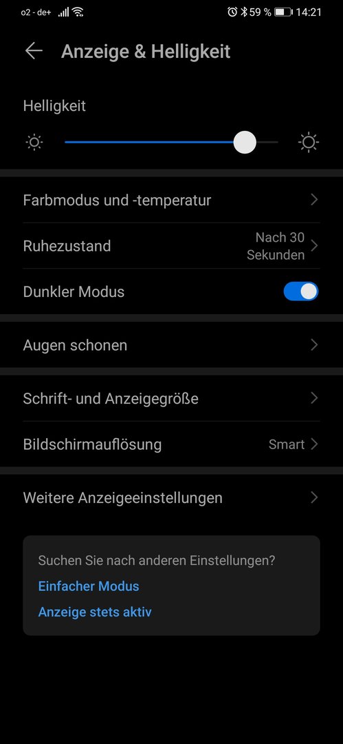

Hat das P30 Pro keinen Schalter für Automatische Helligkeit oder bin ich nur zu doof ihn zu finden? Da reguliert sich nichts bei meinem P30 Pro!

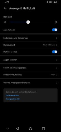

Ist ja komisch. Ich habe dafür einen "Schalter".

Doch der sollte existieren, nutzt du spezielle theme?
Nein 🤔
Könnte ein Hinweis sein, das der Helligkeitssenor defekt ist.
Habe das Phone eben zurück gesetzt. Keine Besserung! Die Einstellung fehlt nach wie vor.

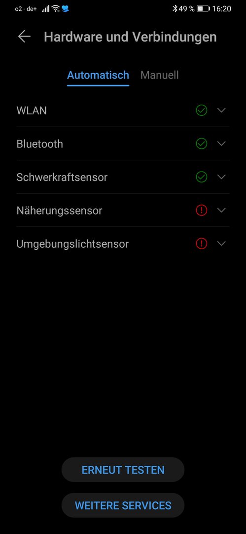

Ja ist defekt
Oben rechts müsste der sitzen, der ist kaum zu erkennen.
Sieht aber eindeutig aus. Müsstest du auch bei einem Anruf merken, wenn du die Hand über das Display legst, sollte das Display ausgehen. Was es vermutlich nicht machen wird.

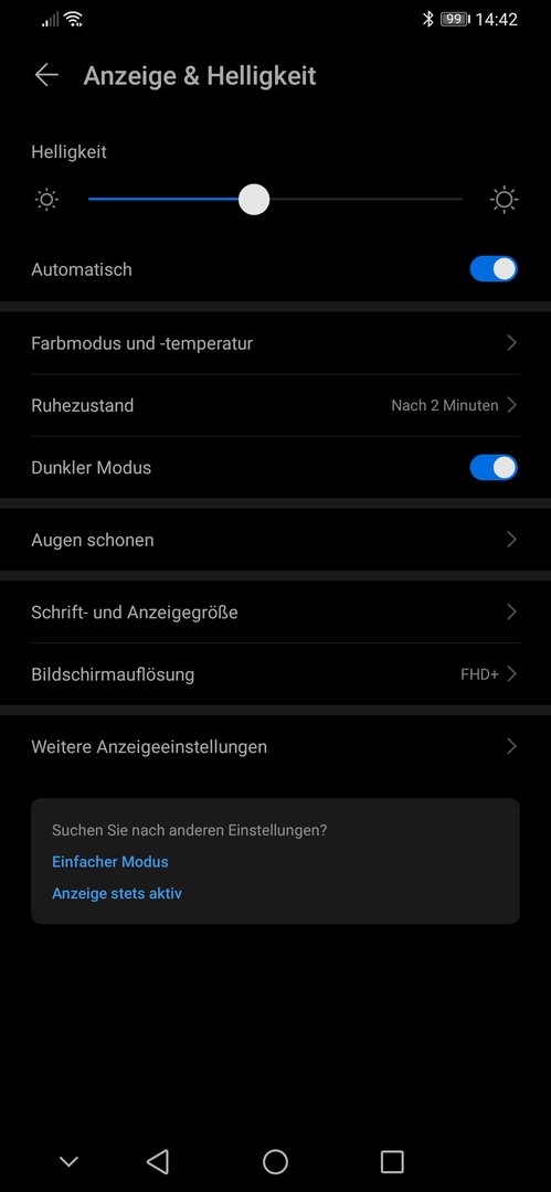

Bei mir sitzt der Sensor mit in der Frontcamera in der Mitte. P30 Pro
Heute erst gekauft.
Hab noch Pie drauf.
Wenn ich es mit der Hand abdecke, wird es sofort dunkel.
Dann funktioniert dein Sensor.
