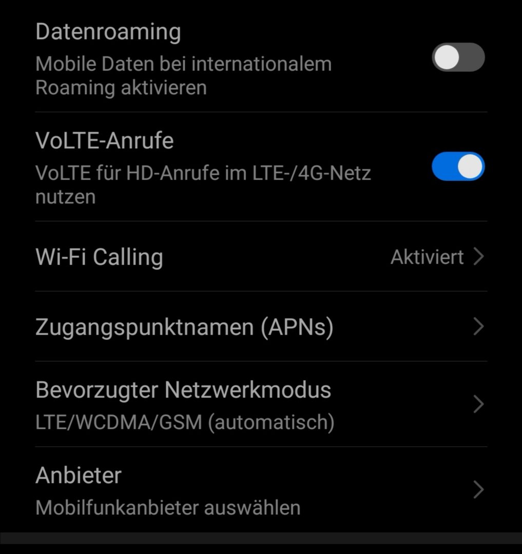

Welchen Netzmodus hast eingestellt?
Wenn du o2 nutzt, würde ich empfehlen das Datenroaming zu aktivieren. Das ist auch in Deutschland sehr empfehlenswert für o2. Insgesamt glaube ich aber auch das das P20pro besseren Empfang hatte als das P30Pro 🤷‍♂️

@phone-company wieso?
@Abramovic seit der Netzzusammenlegung von o2 und E-Plus empfiehlt sich das. Sollte ansich größten Teils behoben sein die Problematik aber schaden kann es ja auch nicht zumal es nichts kostet ....

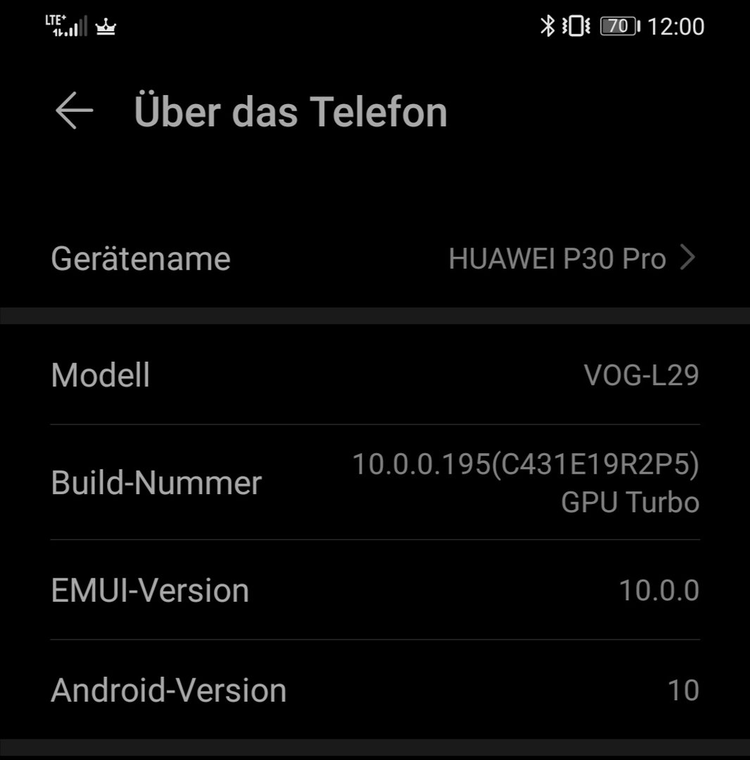

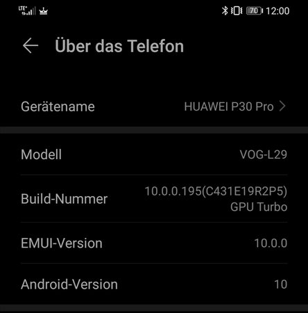

Welche Firmware hat du drauf?
Ruf jemanden an und prüf ob Wifi-Calling funktioniert.
Einstellung - über das Telefon und da die Build Nummer.
Telekom direkt oder MD ?

Deswegen fragte ich nach dem Provider. Nicht das es MD ist und das P30PRO noch kein Update hatte.
Original Telekom :D
