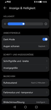

HI, sorry erst mal an Alle. War ein paar Tage afk. Vielen Dank für die für Hilfe und Ratschläge.
Gerät wurde natürlich unzählige mal neu gestartet. Ich vermute nach wie vor das Update dahinter, weil wie gesagt der Schalter für Auto-Helligkeit weg ist. Sowohl im Steuerfeld als auch in den Einstellungen. Der Slider ist nach wie vor da und funzt auch aber es gibt kein Feld mehr um den Haken "Auto" zu setzen. Das ganze in unmittelbaren zeitlichen Zusammenhang mit besagtem Update. Es erfolgten seitdem zwei weitere Updates. Bug wurde jedoch dadurch nicht gefixt. Wenn es am Sensor liegen sollte, müsste doch wenigsten der Haken noch da sein, denke ich. Außerdem bleibt noch die Systemverlangsamung. Man kann jeder App beim Starten zusehen, wenn man sie nach Neustart zum ersten mal antippt. ????
Das ist unter EMUI 12 leider normal.
P30nOOb schrieb:
Bildschirm geht nicht mehr aus, wenn man das Tel. zum Ohr nimmt. der Schalter für Autohelligkeit ist weg
Das sieht mir eher nach einem Defekt des Sensors aus. Prüfe mal die Hardware in der MyHuawei-App unter "Support" und "Smart-Diagnose".
Bei Eui 12 wurde eine neue Animation eingesetzt. Im Entwickler Modus alles deaktivieren und das Ding läuft gleich viel schneller.
