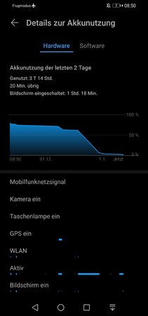

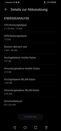

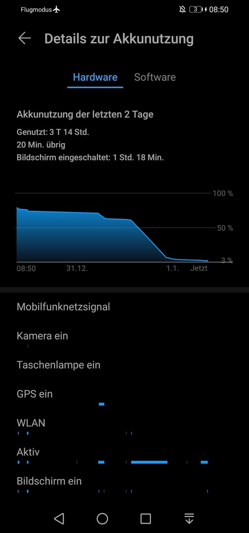

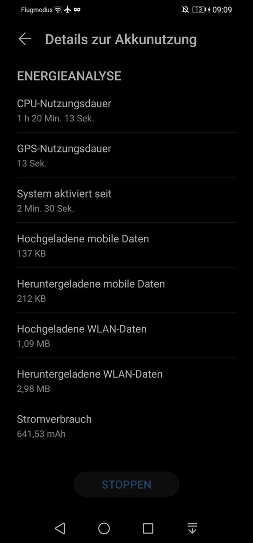

Um nicht ein neues Thema zu erstellen, kommt meine Frage zum P30 Lite hier.
Das Gerät ist ein Zweithandy, mit dem ich nur beim Laufen die Läufe per App aufzeichne und Musik höre, hin und wieder mal im Netz surfen. Der Akku hält dabei 5 bis 7 Tage. Seit letzter Woche baut er rasend schnell ab. Gestern Morgen war ich bei knapp über 50% und eben noch 2% - trotz Ultrasparmodus. Der Akku dürfte nicht defekt sein, denn wenn aufgeladen, halten 100% mehr als 12 Stunden, nach dem Laufen stehe bei gut 90%.
Irgendwas passiert im Hintergrund, nur weiß ich nicht, wie ich das Problem beheben kann. Wer weiß Rat, wie ich wieder meine ursprüngliche Akkuleistung herstelle?
Danke Euch vorab👍

Kann sein das irgend ein Update klemmt!
Hast du mal ein Neustart gemacht ?
Eventuell mal unter Apps-Apps -Oben drei Punkte-System die Daten und den Cache von den Apps löschen die mit dem Stire zutun haben. Danach wirst du dich aber neu anmelden müssen.

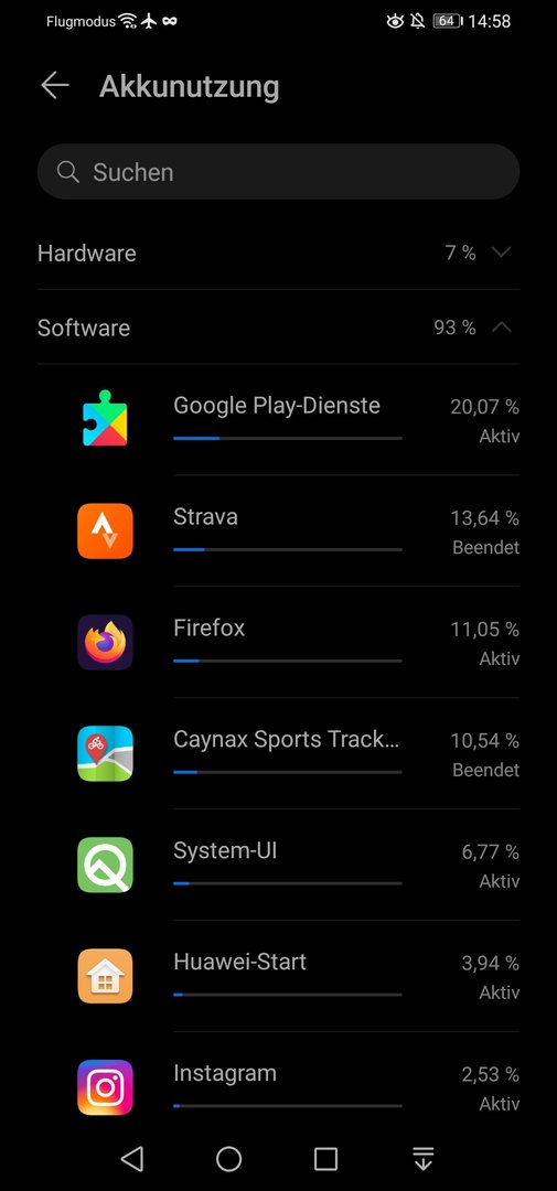

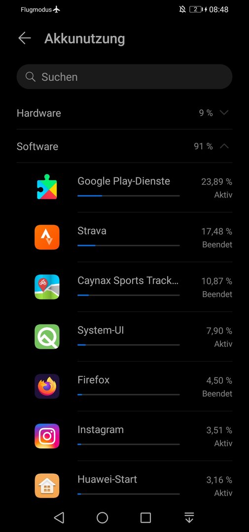

Google Play Dienste mit 24% kommt mir auch ziemlich hoch vor...

Wenn der Akku von einem relativ hohem Akkustand plötzlich abfällt, könnte das durchaus ein Anzeichen eines defekten Akkus sein.

Die Google Play Dienste haben einen hohen Verbrauch, warum auch immer. Aktuell lädt das Gerät EMUI12 runter.
Nach dem Update und Neustart lasse ich das Gerät mal für die nächsten Stunden bis morgen ausgeschaltet und gucke, wie es dann aussieht.
Update: bisher ist nach der Installation von EMUI 12 der Akku besser, auch die Google Dienste. Ich bin gespannt, wie es in den kommenden Tagen aussieht. Dafür ist oben der Schnellzugriff beim Runterziehen der Leiste weg.

Das EMUI12 Update hätte ich in Erwartung des Verschwindens des merkwürdigen Akkudrains zunächst nicht in Betracht gezogen. Wenn es der Playstore hätte sein können, wäre meine erste Idee, die Werksversion der App herzustellen und zu beobachten. Wäre nicht das erste Mal, dass ein App Update Fehler verursacht.

Nach dem Update auf EMUI 12 ist das Problem behoben. Gestern Abend bei 51% in den Ultrasparmodus gesetzt, heute Früh da vorgefunden. EMUI 12 ist schon ganz chic, wenn auch ganz am Anfang gewöhnungsbedürftig, da ich nicht wusste, wo der Schnellzugriff ist.
