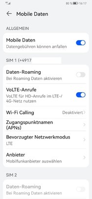

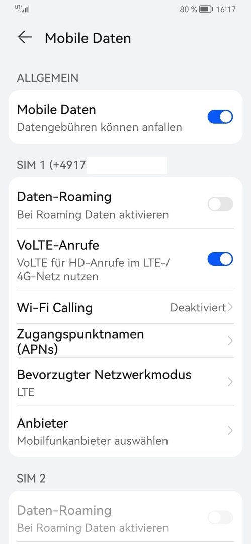

Moin Leute,
ich bin seit Mai bei Fraenk und temporär etwas hilflos .
VoLTE und Wi-Fi Calling sind immer aktiviert ,werden aber auf dem Startscreen nicht angezeigt (das war vorher bei Vodafon anders,da wurde jeweils beides angezeigt)
Vor ein paar Tagen hatte ich das erste Mal eine Beschwerde wegen schlechter Verständlichkeit (vom P30pro zu Festnetz und das ganze von zu Haus also theoretisch über Wi-Fi Calling) ... daraufhin ist mir erstmal aufgefallen das es wiegesagt nicht mehr oben links angezeigt wird wenn ich zu Hause bin.
Erst wenn ich VoLTE-Anrufe deaktiviere, kommt sofort der Schriftzug und ich bilde mir stark ein das genau dann erst die Sprachqualität deutlich besser ist.
Nun dachte ich mir ok ,Wi-Fi Calling ist mir wichtiger also lasse ich VoLTE einfach aus ... vorhin habe ich aber festgestellt das ich dann nicht mehr erreichbar bin und das ist natürlich ungut.
Habt Ihr bitte einen Lösungsansatz für mich ?
mfg renaldo

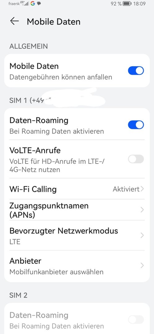

Mir fällt jetzt auch auf das "Anbieternamen anzeigen" bei Deaktivierung scheinbar ignoriert wird ,ich sehe dennoch "Fraenk" sobald ich "VoLTE-Anrufe" aktiviere ... und die Infoleiste bzw. Steuerfeld runterziehe. (sicher unwichtig aber für mich verwirrend)
Genauso verwirrend empfinde ich (jetzt beim Anbieter Fraenk ... vorher bei Vodafon war das irgendwie permanenter glaub ich) die eventuelle Wi-Fi Calling Anzeige ... dafür muss ich wiegesagt "VoLTE-Anrufe" deaktivieren ... dann sehe ich auf dem Startscreen einen Button oben links "VoWIFI" ... auf dem Sperrscreen widerum steht sehr ausführlich "WLAN Call VoWIFI" ... das dann aber wiegesagt auf dem Startscreen verschwindet.

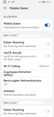

Ich bin mit der aktuellen Situation bei Fraenk in Sachen Sprachqualität noch immer nicht wirklich zu frieden und muss weiterknobeln ...
Der SupportChat (ich glaub ne Maschine) vermutet die Sim oder den APN und hat zwei zusätzliche gesendet.
Aktuell fällt mir auf das ich keinerlei optische Anzeige für verfügbares und somit genutztes VoLTE habe ... ist das bei der Telekom generell so ?

Bist Du woanders oder auch Telekomnetz ?

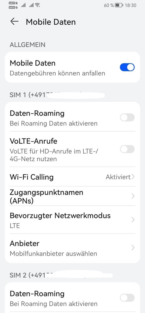

Meine zweite Sim (Kaufland) ändert leider nix ... zwecks VoLTE Anzeige ... lediglich WLAN Call wird jeweils üppig angezeigt ...
ok dann besorge ich mir doch nochmal ne alternative Sim zum gegentesten 😔
