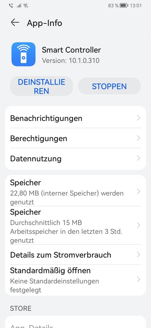

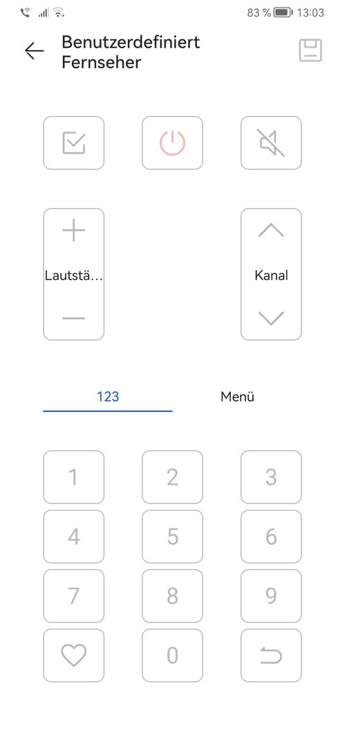

Hallo Leute,
ich habe die Smart Control App irgendwann verloren und versuche das in Ordnung zu bringen.
Nach einigen vergeblichen Versionen scheint Version 10.1.0.310 zu funktionieren ,zumindest startet sie erstmal korrekt.
Allerdings kann ich meinen Hisense TV nicht bedienen und auch dessen Fernbedienung wird in der Smart Control App beim anlernen nicht bemerkt.
Update: der Infrarot Sensor funktioniert z.b. mit der hier im Forum schon empfohlenen App "IrPlus" aus dem Store ,leider gbt es für meinen Hisense TV keine funktionierenden Presets zum Download (die drei internen werden nicht vom TV erkannt) ..
Habt Ihr bitte einen funktionieren Link für ein eventuell andere Version von Smart Control (die funktioniert :) ) ?
mfg renaldo

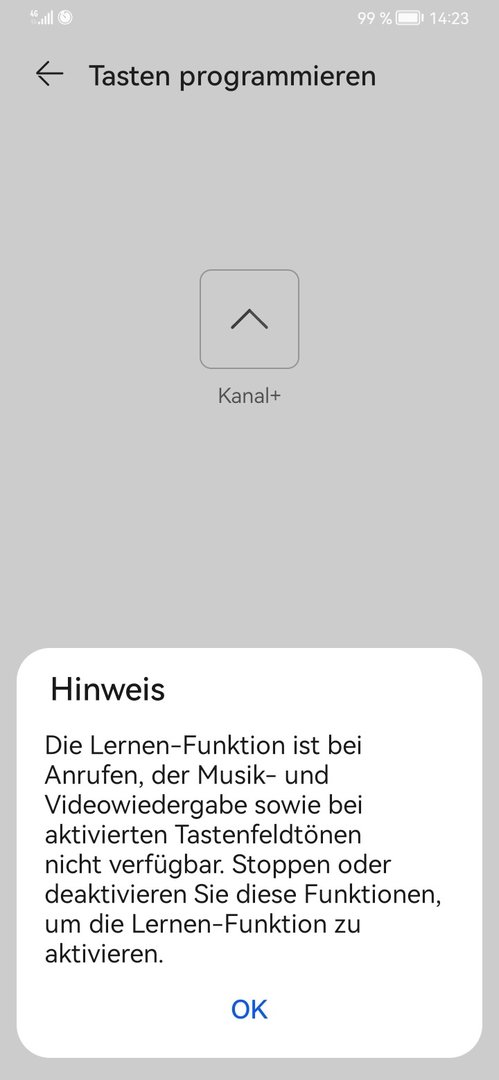

Ja da gibt es wohl generell Schwierigkeiten ,immerhin hat die oben genannte Version als Einzige das entsprechende "Eingangssignal" jeweils sofort bestätigt und! gab auch noch nen Tip zwischendurch (auch das hatten die anderen getesteten vorher nicht getan, ich hänge gleich ein Bild ran)
Ich bin erstmal super zufrieden und Danke Euch Beiden nochmal herzlich 👍 mfg renaldo

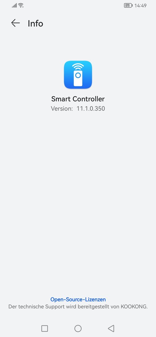

Keine Ahnung wo ich die her habe aber ich habe die 11.1.0.350 drauf.

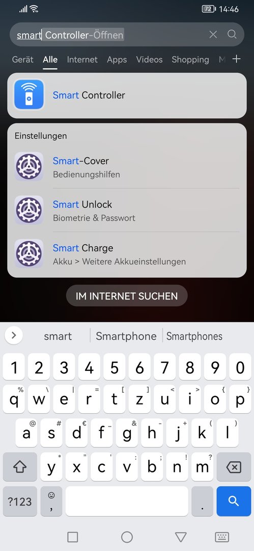

Hab noch eine bessere Lösung, lange gesucht und ganz einfach. 😅 Homescreen nach unten wischen und in AI Search "Smart" eingeben... Habt oben taucht die Smart Controller App auf die man hatte. 🤗 Und da auf "Wiederherstellen" klicken. Die Original Version ist nun wieder da. 👌 Bei mir steht das wiederherstellen nicht im Screenshot da ich es schon gemacht habe und alles funktioniert 🙌🏼.

@Devil676 Nun ja, ob es die bessere Lösung ist, sei dahin gestellt. 😉
Denn dazu muss die App ja installiert sein. Geht man vom Eingangspost aus, wäre anzunehmen, dass @renaldo die App aus welchen Gründen auch immer vielleicht deinstalliert hat und diese nun wieder gesucht hat. Betrachtet man die oben genannte Versionsnummer, verfestigt sich meinerseits diese Annahme.
Reaktionen: renaldo

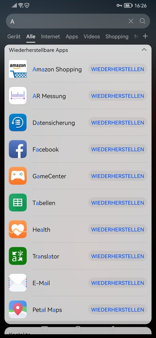

Da ist es ja...hatte sie auch deinstalliert. Ich gehe davon aus das diese irgendwo im Root Verzeichnis als preinstall apk erhalten bleibt und nur unter User deinstalliert wird. 🙏👌 Deswegen hatte ich mich auch dumm und dusselig gesucht und war in der Huawei Community fündig geworden. Wo entsprechend dies beschrieben war mit AI Search.
Gerade festgestellt das dies wohl mit allen vorinstallierten Apps funktioniert, falls diese mal versehentlich gelöscht wurden. Siehe Screenshot. 🤗

@Devil676 Dann ist es doch eine prima Sache, mehrere Lösungen zu haben. 👍🏻
In der Tat weiß ich mangels P30 pro nicht, ob die Remote Control App eine Systemapp ist. Dann ließe sie sich per adb quasi nur "ausblenden" und ist natürlich nicht komplett vom System entfernt.
