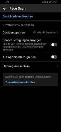

mal eine Frage. Wenn ein Gerät gesperrt ist und ich z.B. eine Whatsapp Nachricht erhalte oder meinen Musikplayer laufen habe wird zwar angezeigt, dass es Nachrichten gibt oder dass der Player aktiv ist. Ich kann aber die _Nachrichten nicht sehen noch z.B. Pause drücken oder einen Titel weiter drücken. Ich dachte dies könnte man über Benachrichtigungen -> Sperrbildschirmbenachrichtigung -> Anzeigen aktivieren. Aber mir wird wie gesagt nur angezeigt z.B. Whatsapp 1 Benachrichtigung oder auch beim Player 1 Benachrichtigung.
Was muss ich tun um auf dem Sperrbildschirm zu sehen wer mir bei Whatsapp geschrieben hat und was und dass ich den Player Pausieren kann oder weiter ohne das Gerät zu entsperren

Es könnte folgende Einstellung sein: Einstellungen -> Benachrichtigungen -> Sperrbildschirmbenachrichtigungen: "Anzeigen". Aktuell dürfte es auf "Anzeigen (Inhalt ausblenden)" gestellt sein.
Nee hab ich ja oben schon erwähnt, dass es bei mir auf Anzeigen steht
Die Einstellung bei Face Unlock?

die face unlock einstellung war esdanke
