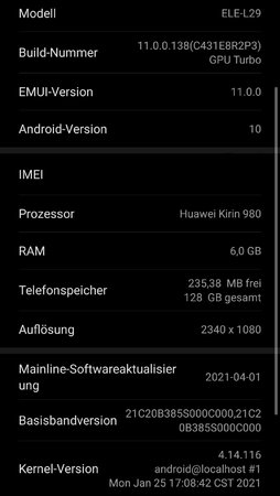

Hat jemand eine Idee? In der Anlage noch ein Screenshot von den aktuelle Versionen.

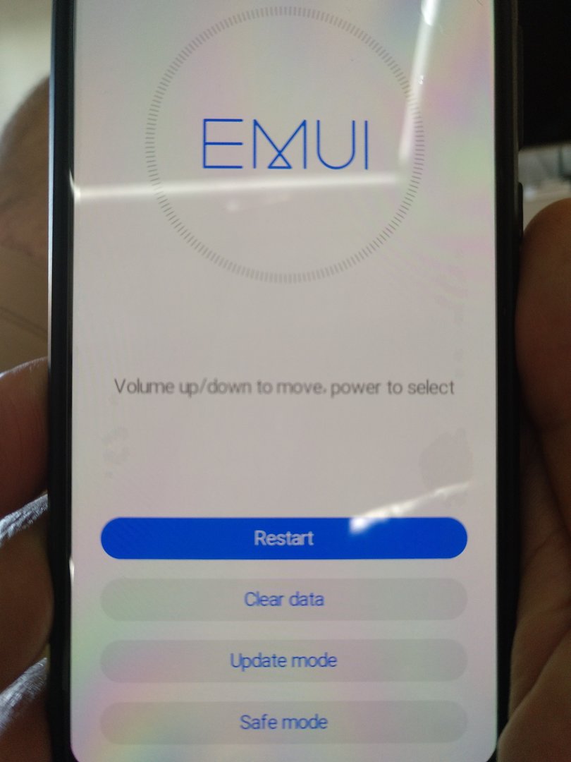

@rene3006 Danke erstmal. Wenn ich in den recovery mode gehe, stehen folgende Möglichkeiten zur Verfügung. Wipe cache ist nicht dabei. Welche ist die richtige? Clear data?
@Matthias65
Clear Data dann kommt das Untermenue
Und unter Update Mode kommt auch Untermenue dort Update and Recover.. Das

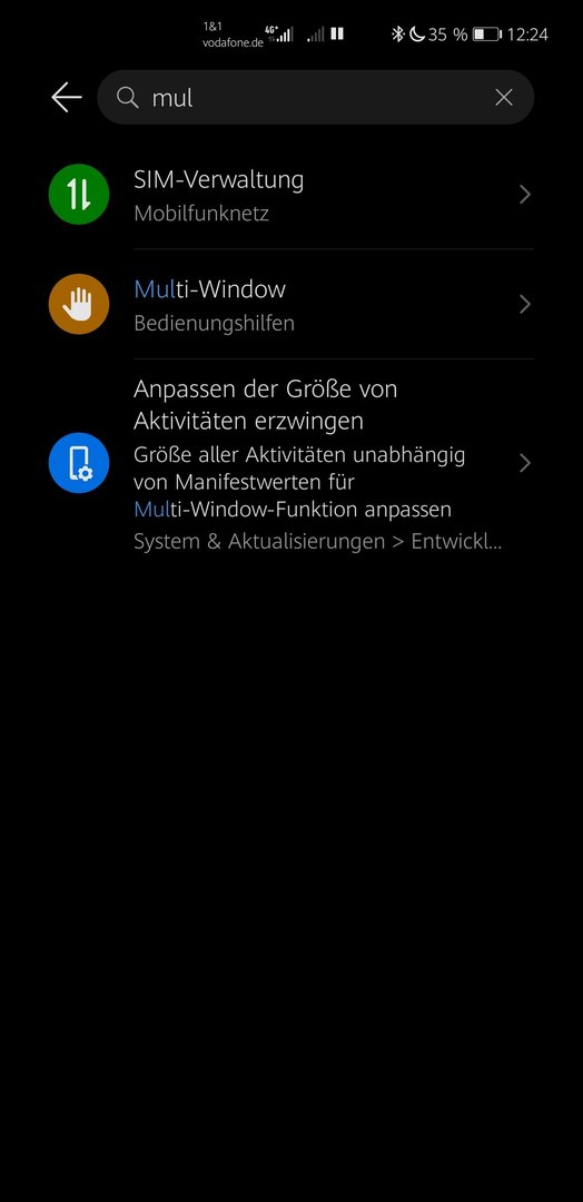

Gib einfach in den Einstellungen oben im Suchfeld "Multi" ein und dann taucht Multi-Window dort auf.

@Matthias65 :

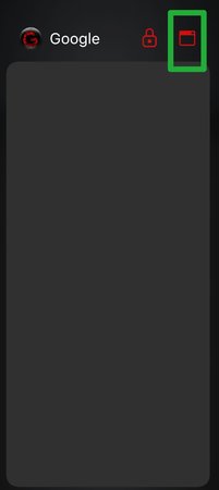

Als Alternative App Übersicht aufrufen und auf markierte Option drücken

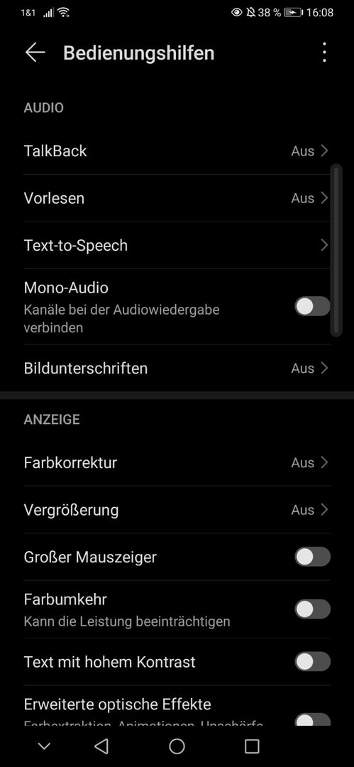

So ich nochmal. Meine Tochter war am we wieder bei mir und ich habe einiges ausprobiert.
Wenn man nach "Design" sucht, wird nur "Startbildschirm und Hintergrund" angezeigt. Ich habe da nichts gefunden, um auf "Standard" umzustellen.
Ihr wurde sowieso ein Update angeboten, das aber wg. Platzmangel nicht installiert werden konnte (kaum zu glauben, wie schnell Kids 128 Gb zugemüllt haben). Nach Runterziehen von ein paar GB Fotos und Videos habe ich dann erstmal das "normale" Update installiert. Hat nichts bzgl. Multi Window gebracht.
Dann habe ich das eRecovery Update gemacht. (Download und Installation haben lange gedauert, mind. 30 min) Hat auch nichts verändert.
Multi Window ist per Suche nicht zu finden und auch nicht in den Bedienhilfen.
Nun ist das Handy incl. Tochter wieder weg. Es ist zäh und per "Fernanweisung" geht das nicht gut. Das mit dem externen Launcher von @Bisoprolol2.5 habe ich hier eben erst gelesen. Ebenso den Tipp von @rene3006 bzgl. "Alternative App Übersicht" und "markierte Option".
Es ist schon merkwürdig, dass durch Ziehen diese Lasche am Rand erscheint, die sich dann wie Gummi ein Stückchen dehnen lässt, aber die Leiste nicht erscheint. Man sollte meinen, dass es entweder ganz oder gar nicht geht, aber diese Lasche am Rand deutet ja drauf hin, dass es nicht gar nicht geht.
In der Anlage Screenshots des Menüs Bedienungshilfen. Nix von Multi Window, aber vielleicht sieht jemand etwas, das ihm ein Licht aufgehen lässt
