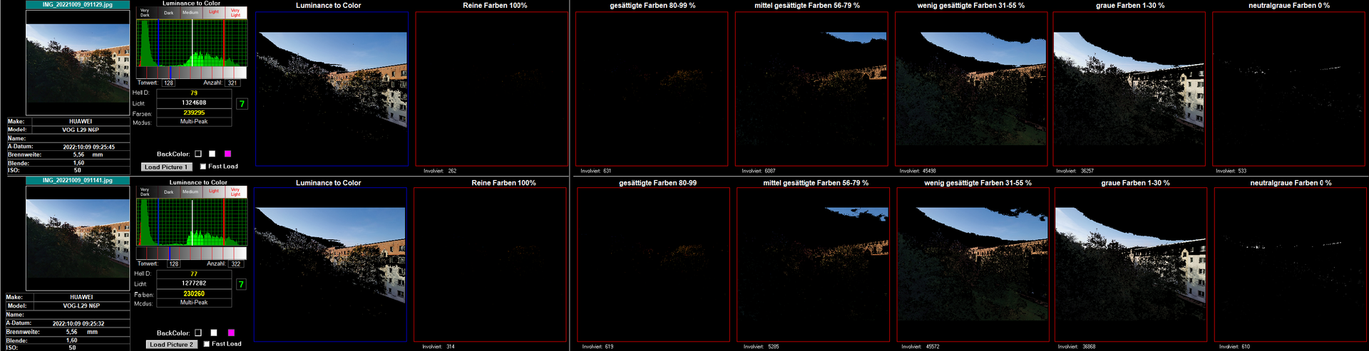

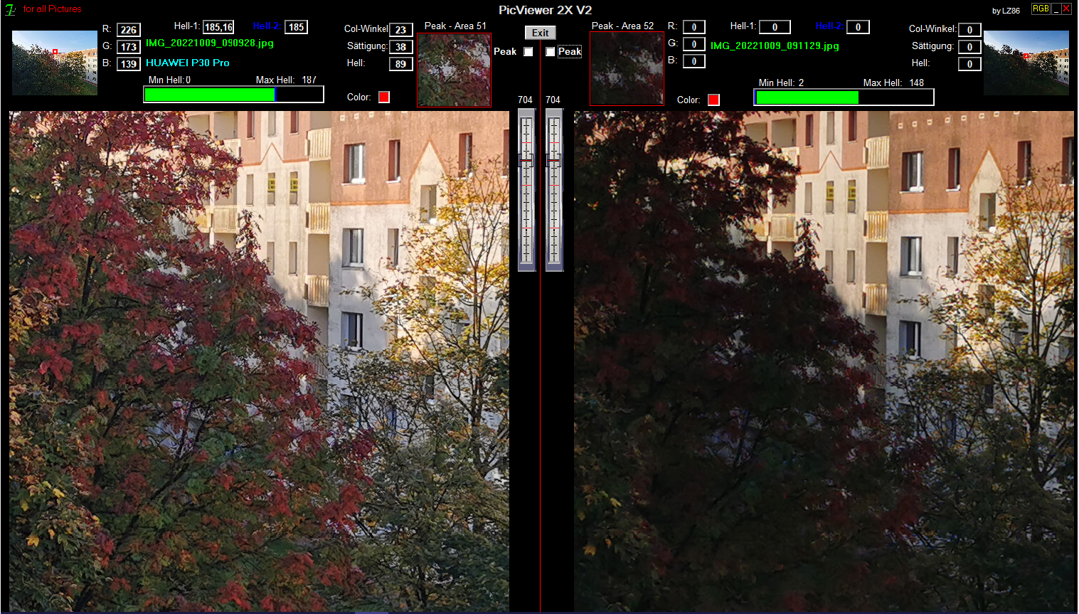

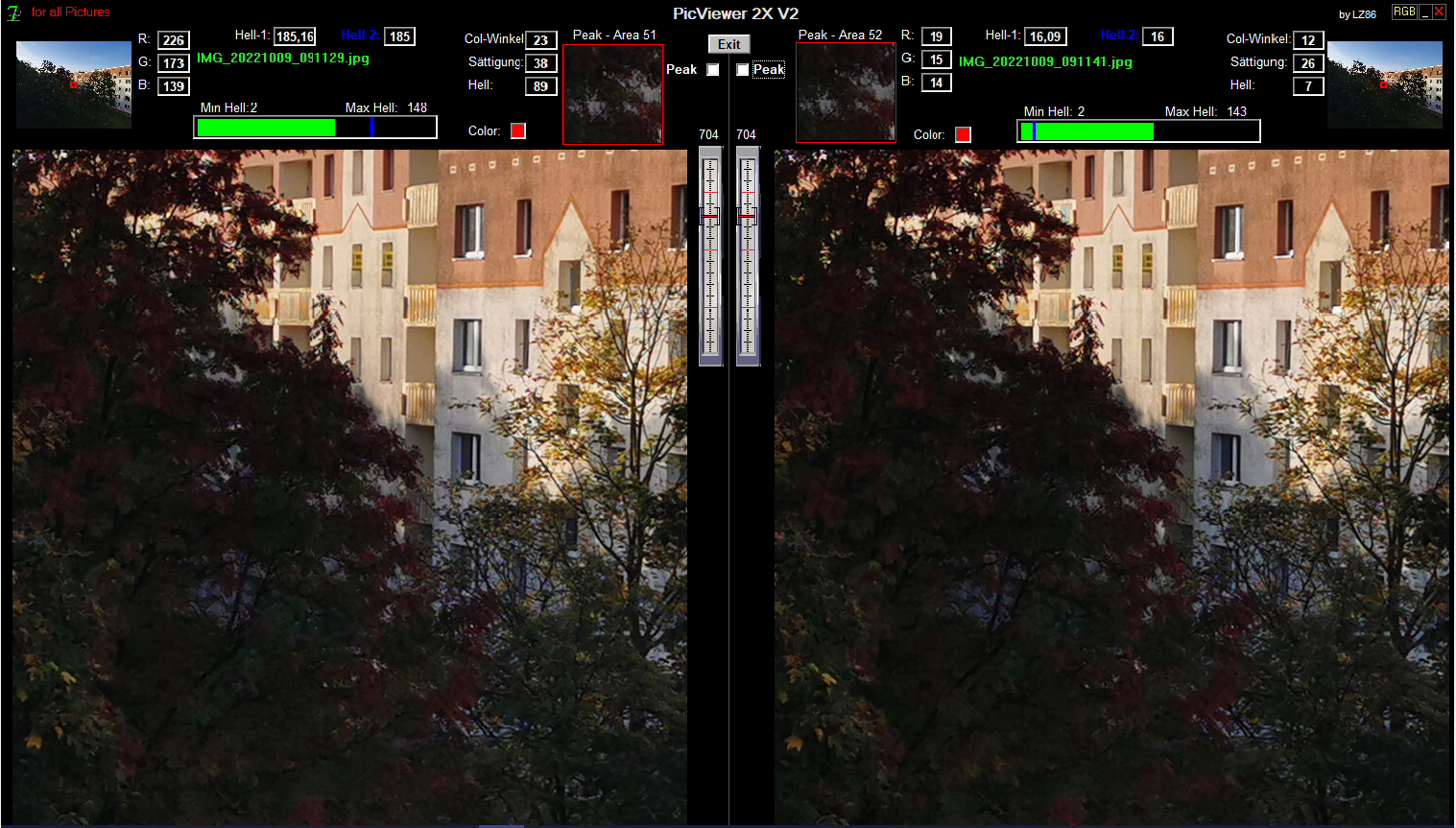

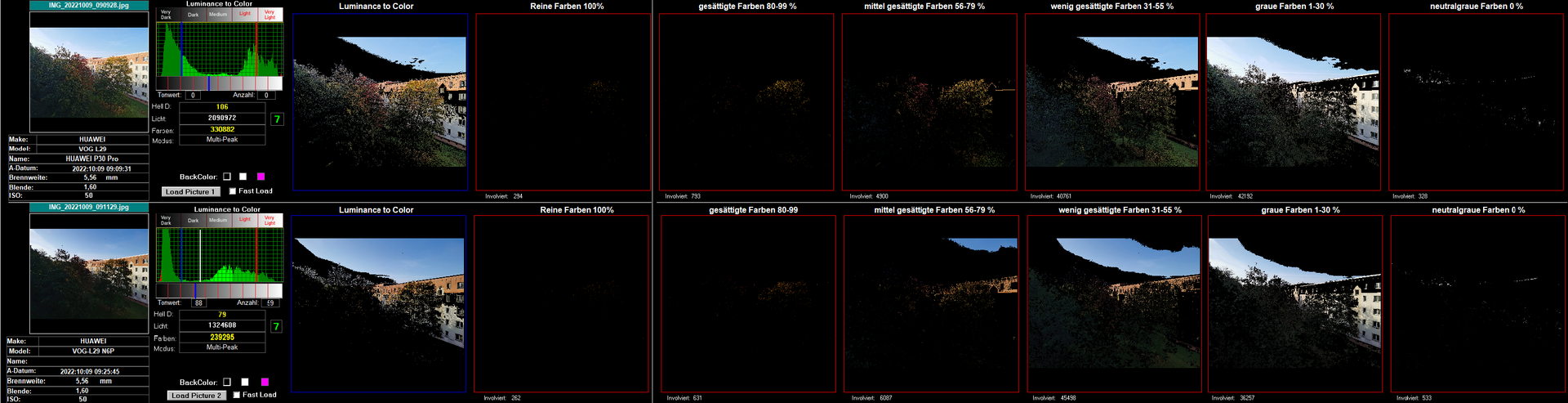

Für alle Träumer:
Das bringt der G-Port auf dem P30p.
Habe nichts manipuliert!
HDR-StockApp (rhdr im Foto-Modus) vs GCam HDR. Darunter die Lupe.
Links die Stock-App
Vergleich HDR und HDR+.
Beachtet Histogramme, Hell-Durchschnitt, Lichtmenge, Anzahl Farben, Sättigung usw.
Darunter wieder die Lupe.
Links HDR
Habt Spaß,
Lee
Reaktionen: 4auge

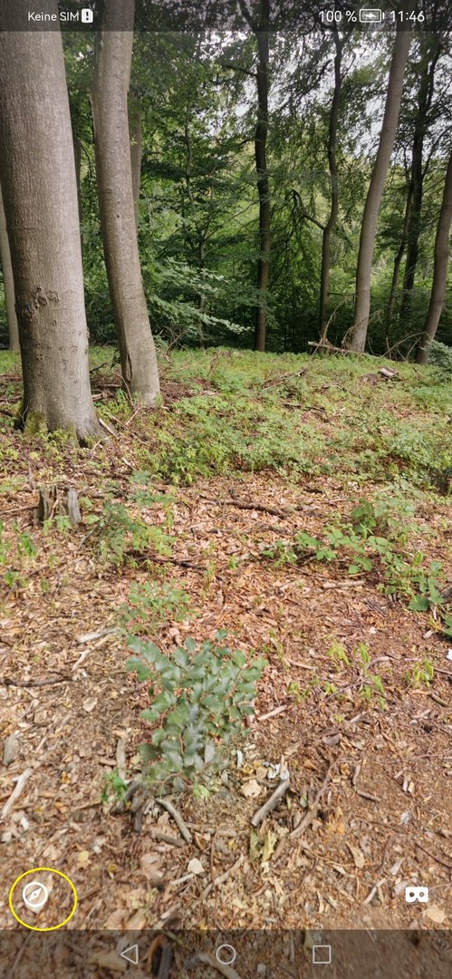

Was hier richtig gut funktioniert, ist die Funktion "Photo Sphere".
Wer sich ein Ergebnis anschauen möchte, lade sich das Pano-Foto herunter.
Anschließend ist es mit Googles "Foto" zu öffnen.
Nun noch den Kompass aktivieren (unten links, siehe Screenshot) und los gehts.
Macht mir immernoch Spass..
P.S. So wie man das Foto betrachtet, ist es auch aufzunehmen. Fotografieren tut die Funktion automatisch, wenn die betreffende Position erreicht wurde. Am Schluss "speichern" nicht vergessen!
Habt Spass damit..
Lee
