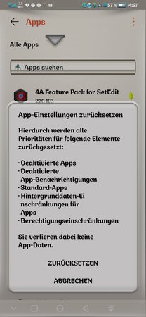

@Siegburger
Dann schau
Einstellungen
Apps
Apps
3punkte oben rechts
Einstellungen zurück setzen
Du könntest aber auch in den abgesicherten Modus booten und dort schauen
Versuch mal

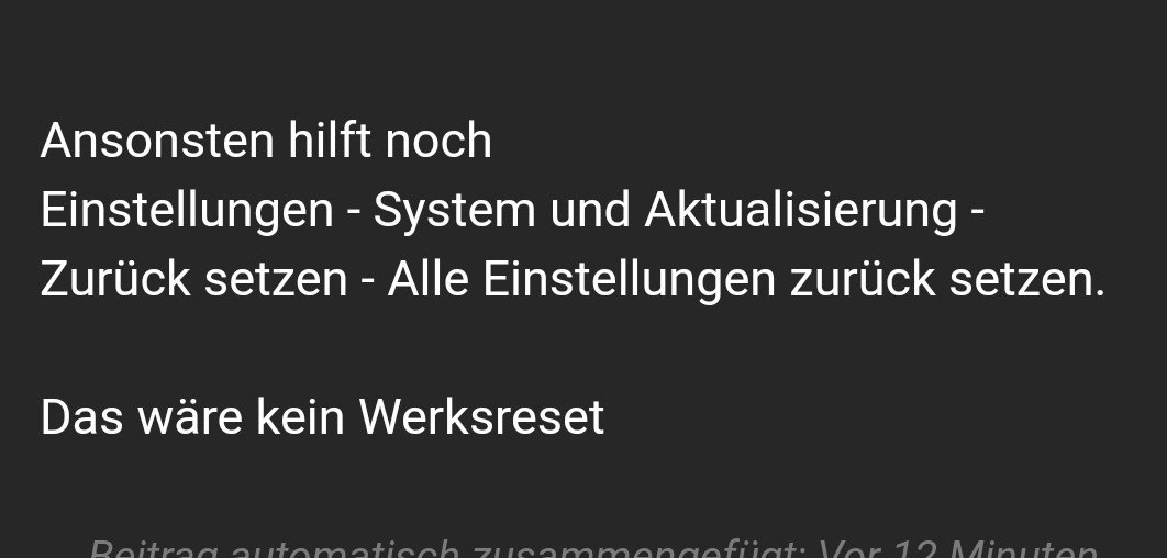

Ansonsten hilft noch
Einstellungen - System und Aktualisierung - Zurück setzen - Alle Einstellungen zurück setzen.
Das wäre kein Werksreset

@Siegburger
MMach das mal und gib Feedback.

Ich, glaube, diesen Schritt, werde ich nur machen, wenn es garnicht mehr anders geht.
Zum Verständniss, ich bin nicht mehr der jüngste und in diesen Sachen nicht so versiert. Ich habe Ewigkeiten gebraucht, damit mein Phone so ist wie es jetzt ist und bei machen Einstellungen, weiß ich schon garnicht mehr, wie ich es gemacht habe. Daher ist mir dieser Schritt zu riskant.
@Siegburger
Dann schau
Einstellungen
Apps
Apps
3punkte oben rechts
Versuch mal
