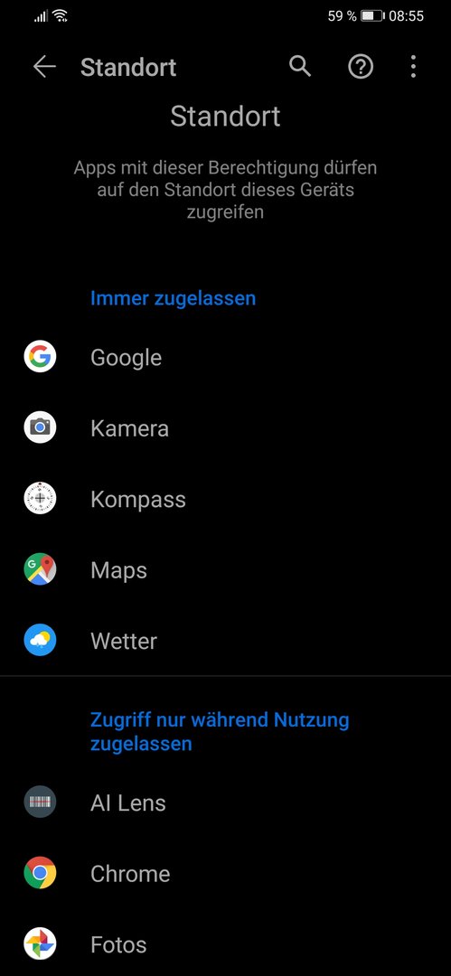

Und die Standortfreigabe sollte natürlich aktiv sein !

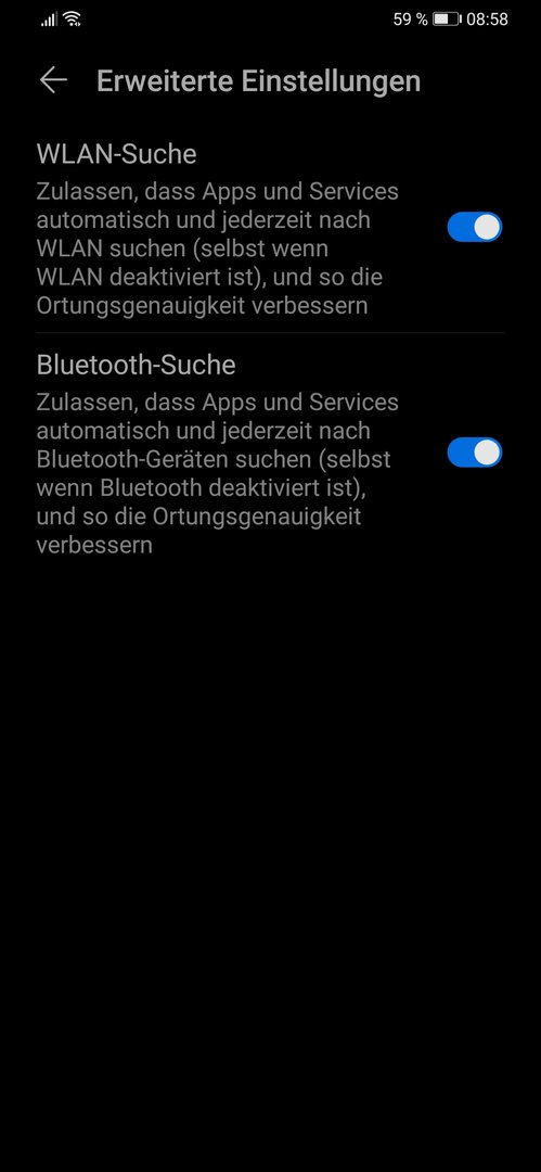

Ob das suchen per WLAN und Bluetooth Einfluss hat kann ich nicht sagen.
Was das überhaupt bringt weiß ich nicht.

Habe nun der Kamera und G-Maps den Zugriff auf das Telefon gestattet. Teste nachher, ob sich nun die Stock-App und G-Maps selbständig die AGPS-Daten von den aktuellen Funkmasten anfordern, also ohne dass die GPS-Info-App aktiviert werden muss.
Wenn das funzt, reicht es aus, den Standort-Dienste unmittelbar vor dem Foto zu aktivieren.

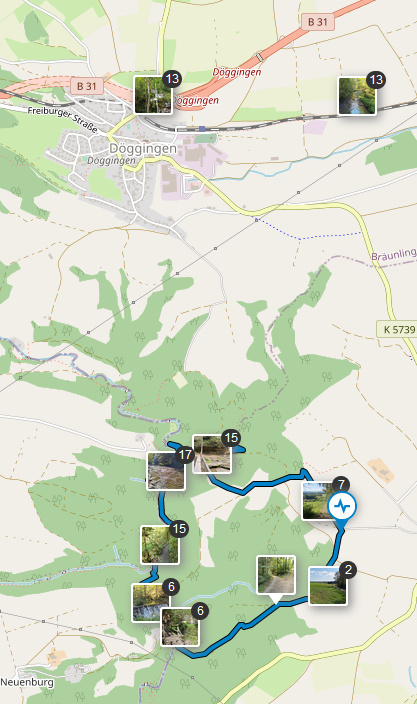

Das Ergebnis (Screenshot aus Nextcloud-App Maps), nach Auswertung daheim:
Unten ist der Rundweg und oben am Rand sind 26 Fotos (2 * 13) weit ab bei dem Ort Döggingen einsortiert.
Die betroffenen Fotos haben einen zeitlichen Abstand von teilweise 1 bis 2 Stunden und wurden auf unterschiedlichen Positionen des Rundwegs aufgenommen und natürlich immer vorab mit der App Osmand auf Genauigkeit überprüft.
Besonders krass ein Beispiel: Ich habe mehrere Fotos einer Kapelle erstellt, 2 Bilder sind im linken 13-er Block bei Döggingen einsortiert, zwei Bilder der Kapelle im rechten 13-er Block (bei der Bahnlinie) einsortiert.
Ich habe exemplarisch einige betroffenen Bilder auch in Google Earth Pro geladen, passt zu der Karte oben, d.h. die GPS-Tags sind schlicht falsch in den Fotos gespeichert..
Meine Frage war daher, warum stets Osmand immer und sofort einen korrekte Standort anzeigt (im Rahmen der üblichen GPS-Ungenauigkeiten), die Kamera-App oft nur wenige Sekunden später beim Erstellen der Fotos falsche Daten dafür anhängt.
Auffallend bei meiner Wanderung war und ist, dass die 26 Fotos nicht irgendwo zufällig plaziert sind, sondern jeweils immer 13 Fotos an einem anderen Standort und dort "exakt falsch".

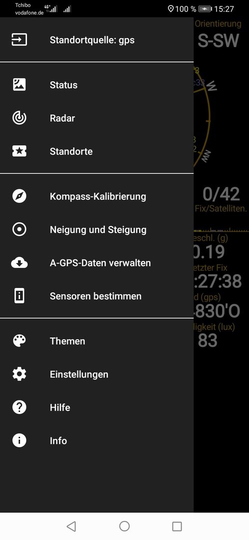

Oh sorry, die App heißt GPS-Status.
Dort oben links auf die 3 Balken klicken und AGPS Verwalten auswählen..
Ja, ich hab zig GPS-Tools, sorry..
Hallo @LZ86
Im Menü "A-GPS-Daten verwalten" kann ich nur das auswählen: "Herunterladen", Abbrechen und Zurücksetzen.
Aber letztendlich hatte ja meine App Osmand bereits diese Daten schon immer zeitnah heruntergeladen.
Ich gehe also davon aus, daß das nicht der Grund für das Fehlverhalten sein könnte (?)
Natürlich musst du die Daten herunterladen. Das muss er dann bei jeder neuen Funkzelle und Kaltstart automatisch machen. Es wird nur der Kaltstart verkürzt.
Genauer wird es dadurch nicht!

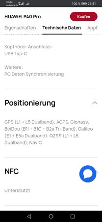

Hab nach langer Suche was zum P40p-GPS
gefunden.
Das kann L5 und E5a!!!
Ob die Software funst und ob da eine richtige GPS-Antenne verbaut wurde, weiß ich nicht.
Das P30p kann nur L1 und L2, also die korrekte Hemisphäre..
Das P40 fixt bis 50 Satelliten, das P30p bis knapp 40. Das hab ich erstmal so beobachtet. Genauigkeit bei beiden Geräten bei 4,5 m. Ich glaube, das P40p hat schon mal 2 m geschafft. Bin mir aber nicht mehr sicher.. (GPS-Info)

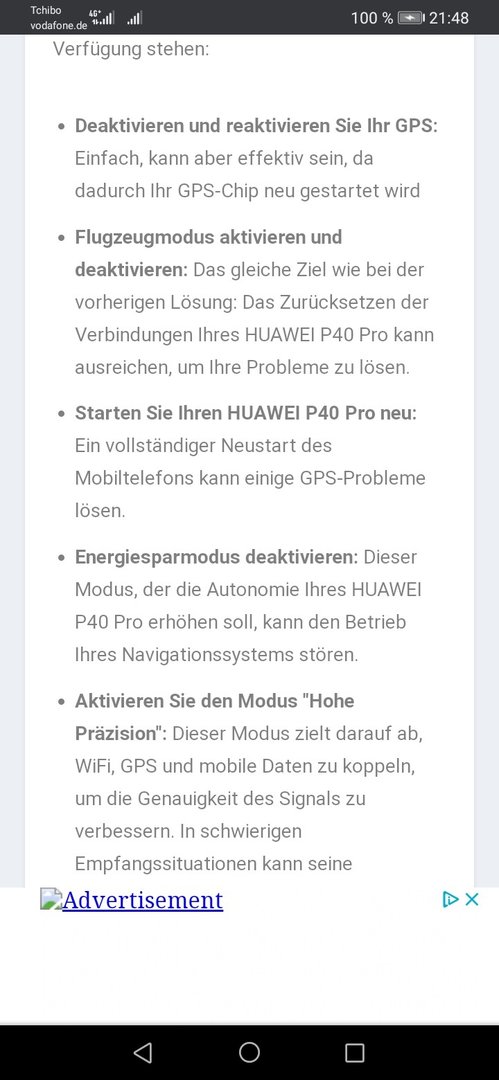

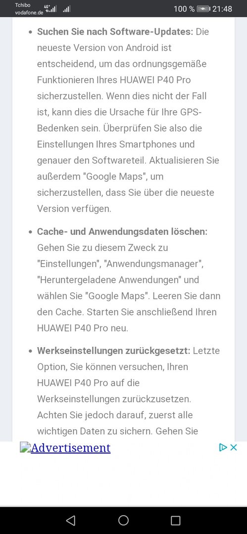

Störungen durch:
Sonnenwind, Reflektorenionen, nasses Laub an Bäumen, Starkstromleitungen... möglich.
Nich..? Antenne.. Wir werden sicherlich ne alte Alu-Gabel als Antenne haben. Das Mi8 hat wohl ne richtige Antenne. Ein cm-Fehler wurde da aber auch noch nicht gesehen.
Also gehe mal die Fehler im Anhang durch. Vielleicht hast du Glück damit.
Lee
